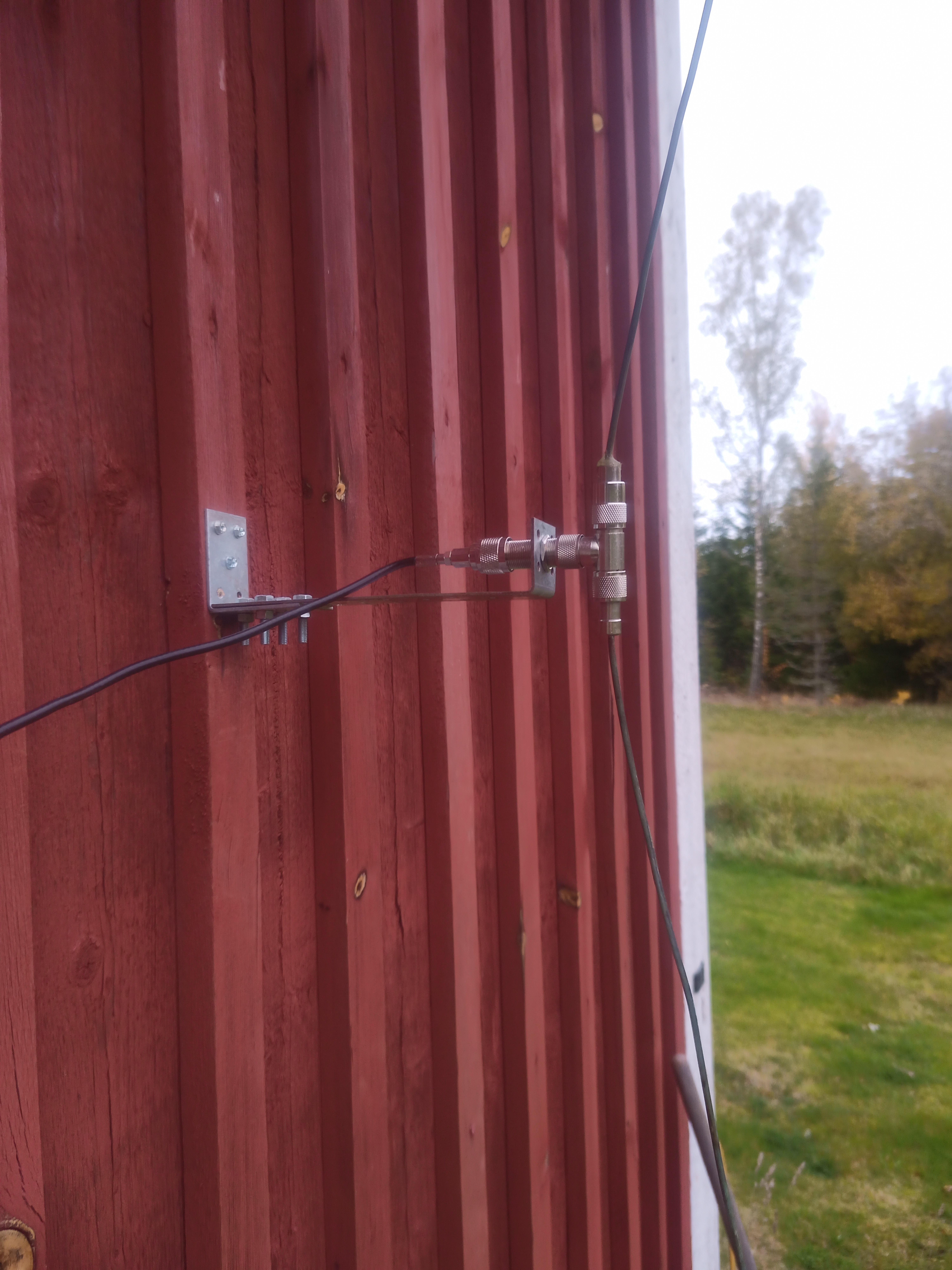

Då var det fart på 69mhz hos mig.
För några dagar sedan fick jag upp denna skapelse med några pl kopplingar och lite tråd från tidigare luftledningar.
Placeringen blev på husväggen till att börja med och det är ingen bra antenn om man mäter med vna fast det får duga så länge..
Jag hör Jönköping så det är hyfsat bra och åkerifrekvensen går in men inte så starkt då den inte resonerar något på 85mhz.
Kanske man ska göra en 5/8 som finns i ett tidigare inlägg här på 69 trådarna...

Varför det? Den lär gå lika kasst monterad på samma ställe.
Enklare är väl kanske att göra om den till en 1/4 våg gp o rigga på maströr i nock.

Ja det blev ju en halvvågsdipol som var enklast att få upp så man kan köra något.
Hmm. 69x2=138. Nästan 2m bandet. Om man har tjocka rör kanske en sådan antenn klarar 2m ? Jag har ju aluminiumrör som är 40mm och går att kapa... Får kolla om det funkar.

69x2? Hur räknar du? Ytterst sällan en antenn råkar lira på precis dubbel frekvens. Tredubbel däremot..
Kolla gärna om det funkar…men kolla då på riktigt o inte med din….du kallar vna.
Med lite tur lär du dej ngt.

Jag minns att pl antennen fick en resonans lite över 200mhz men sedan var det slut så det kan nog vara så att tredje multipeln resonerar.
Rinkaby har grejor om du behöver...
https://www.rinkabyror.se/artikel/harda ... 6-1x2-0-mm
Jag har ju lite stumpar av aluminiumrören som är 70cm långa tror jag det var. Man kan ju sätta ihop två sådana och se vad bandbredden blir. Kanske den går upp till 85mhz så att åkeriradion går bättre.
Sedan var tanken att göra en "flowerpot" antenn som på något sätt verkar vara smidig.
