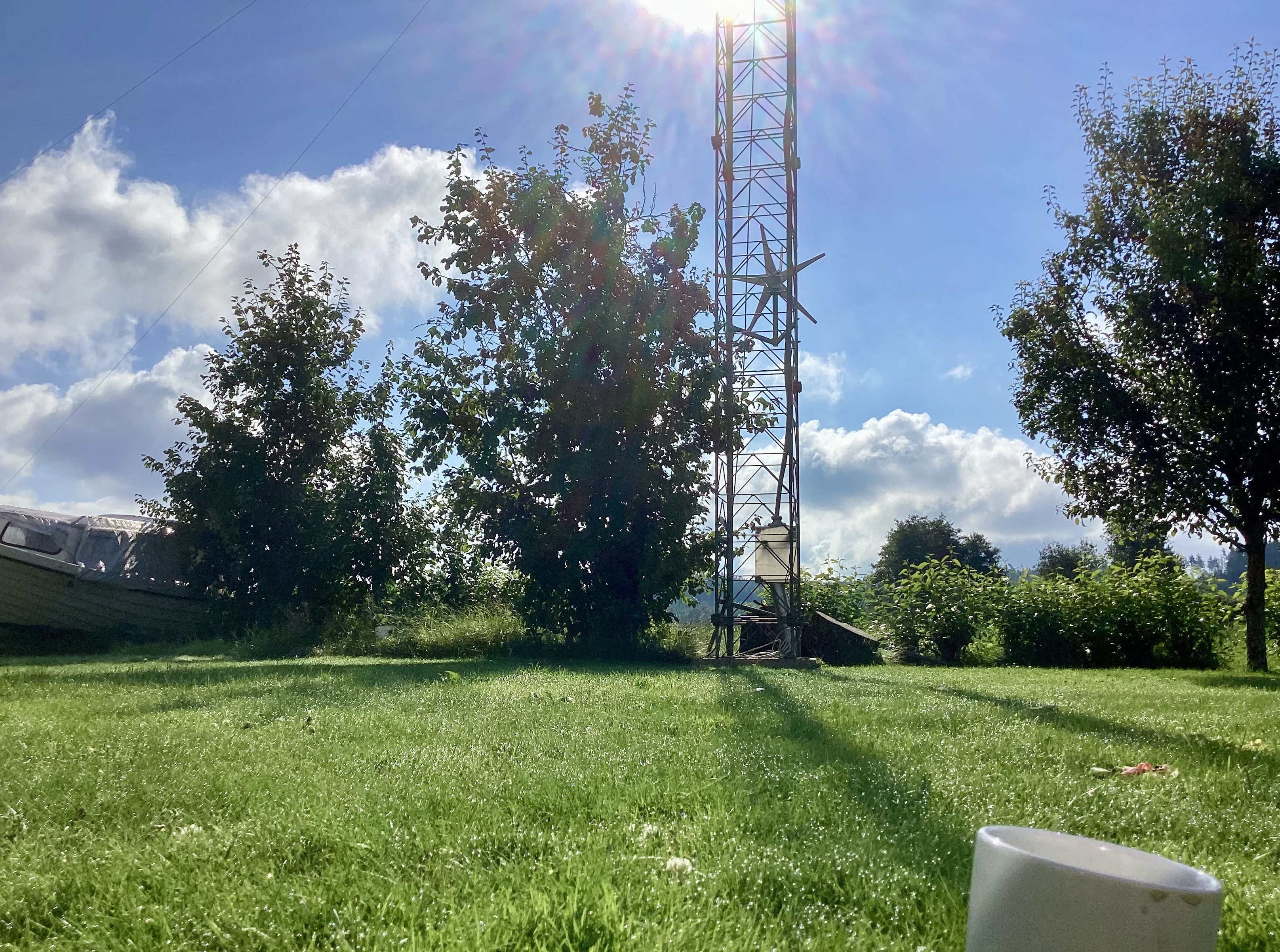

Med skatorna hovrandes över min ostmacka här ute i trädgården har jag o min kaffekopp avverkat ngn timme nu med intressant läsning här: viewforum.php?f=46

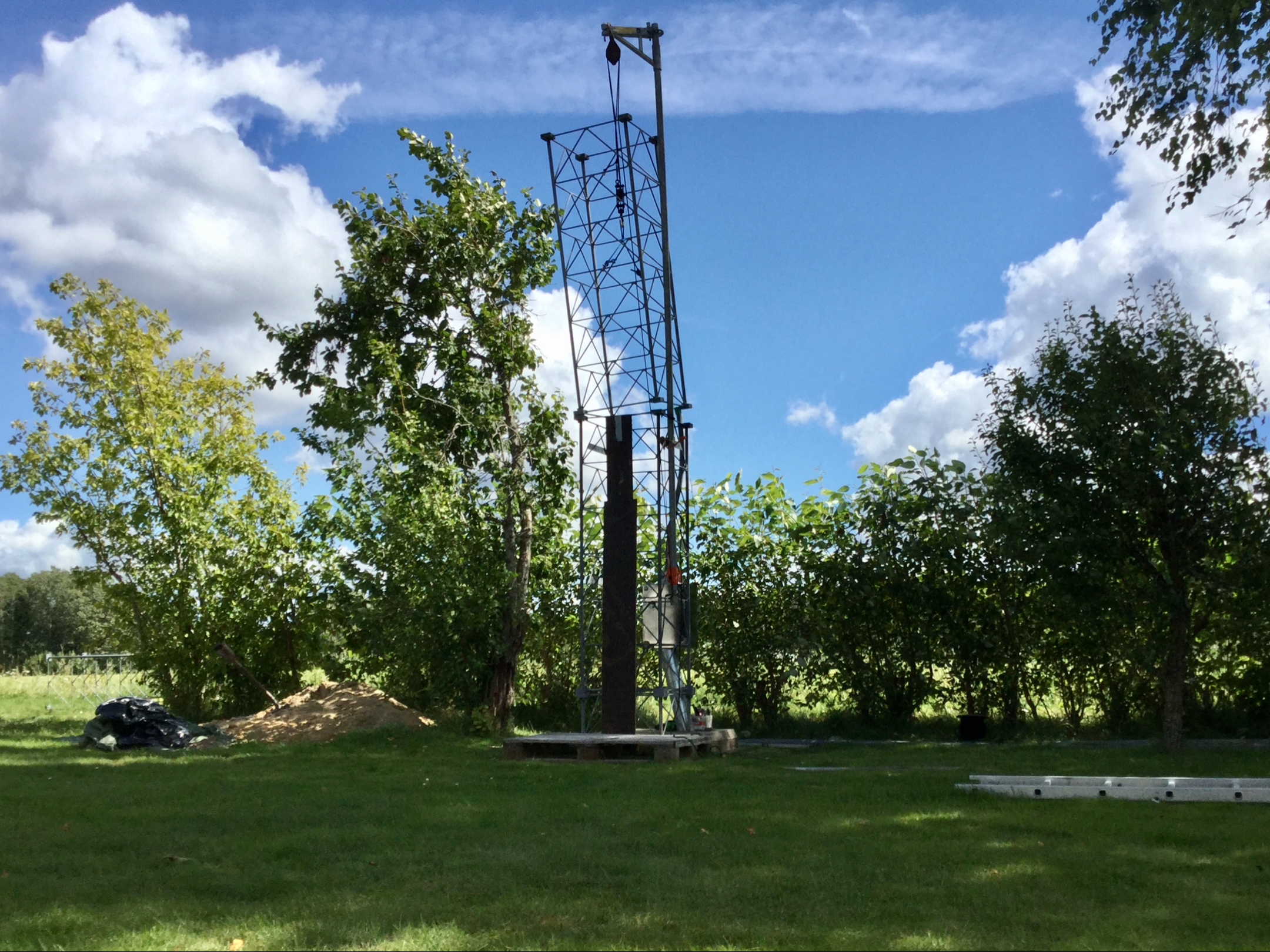

Edit: Nu sprang jag på en exakt 5 år gammal nästan likadan bild från sommaren 2020 när jag reste masten.
8st 2m långa sektioner där en av dem är nedgrävd & fastgjuten i backen. Hela jobbet gjorde jag helt själv med egna påhittade hjälpmedel.
En 2:1 talja kunde man ståendes inne i masten dra upp de 70kg tunga sektionerna en o en för att sen svänga över o bulta fast dem. Flytta röret ett snäpp högre upp och sen kroka i nästa.
Det vart rejält svettigt o armarna blev snabbt som spaghetti vilket gjorde att man orka med 2 sektioner om dan första dagen o blott en sektion per dag sen.
Känslan av att ha byggt o rest den helt ensam gav en kick helt klart.
Belöningen är annars att man efteråt kommer åt och kan kliva upp i masten och ändra ngt i princip dagligen om man vill.
Man slipper slädar och teleskopiska sektioner som skall vevas för minsta skitsak.
Jag tänker att jag säkert har med mastbygget som helhet skrivet nånstans här med.
