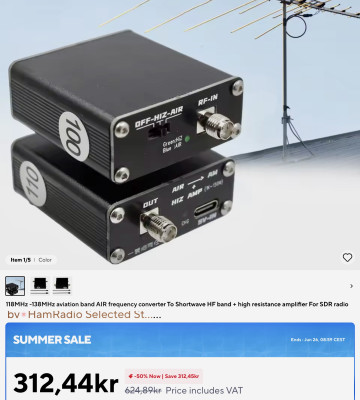

Sägs vara framtagen för att kunna lyssna på Flyg VHF runt 120MHz med kortvågsradio med AM.
Inte såå farligt pris o snygg grej så jag chansa på ett 2-pack såna. De funkar som så att de lägger på 100MHz på inrattad frekvens på mottagaren.
Klisterlappen på sidan indikerar om det är ’100’ eller ’110’ MHz version.
Jag valde ’100’ då det då bara är att tänka in en etta framför vald frekvens.
Såklart är det inte enbart flyg jag är intresserad av… . Jag har alla redan radios för alla möjlig frekvenser och behöver inga fler.
Som vanligt är inköpet inte tänkt att uppfylla ngt slags behov, inte alls.
Detta är teknikporr enbart och ’kan den där möjligen lira på andra frekvenser också…kanske på fm/ssb as well?
-Jajjamensan, det gör den.

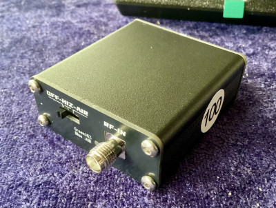

Vi kör ett par bilder till: Stor är den inte.
Strömbrytaren har 3 lägen.
Förutom ’ON’ har den även ett rent preamp-läge för 1kHz-150MHz för att kompensera lite för förlusterna det blir rätt genom den när den är avslagen. Här testar jag lokala Volmet på Landvetter flygplats. Den där datorn som rabblar flygväder ni vet.
Den ligger på 118,375 MHz AM.
Med denna konverter kan man plocka in den på HF mottagare 100MHz längre ner på 18,375 MHz.
Jag noterar att det funkar. Den ger i häraden -6dB loss jämfört med att ratta in 118,375 MHz direkt så att säga. Lite loss blir det ju alltid i konverteringen så de e väl ok.
Frågan är då…funkar den utanför 108-136MHz? Yez box. Det gör den.
Ner till ca 2 MHz eller ngt på HF mottagare kan man gå för att få in 102MHz. Där ligger ju skvalradio så man må ha wFM annars går det såklart inte.
Uppåt verkan man kunna gå hur långt som helst…så långt jag kunnat testa iaf.
TX på 370MHz tar den in som 470MHz när man sitter med sändaren intill iaf.
Jag har lyssnat på 2m FM trafik på min Icom IC-7610 inställd på 45MHz då o det funkar. Lite fränt o få 2m’s trafik med vattenfall o allt.
