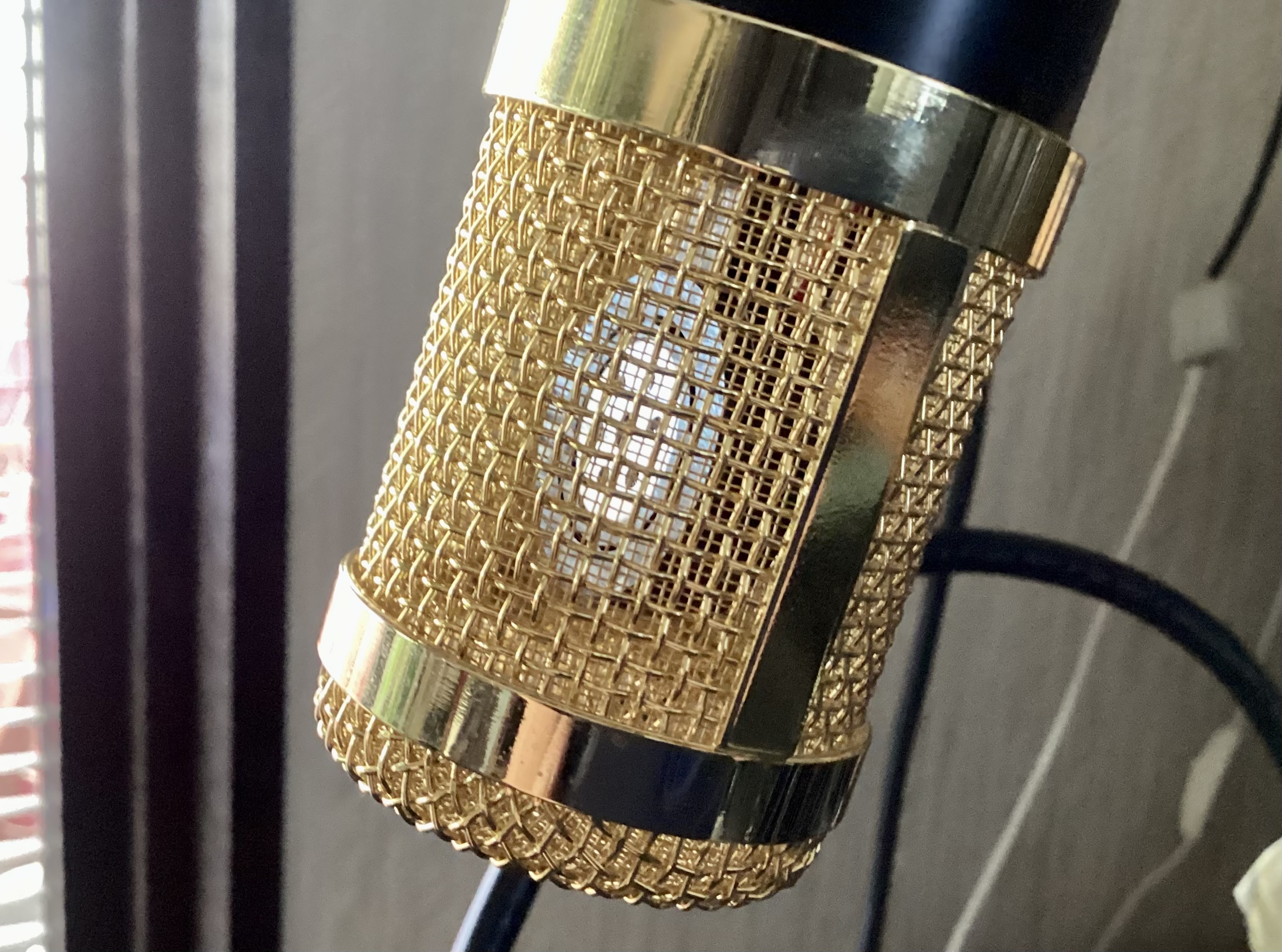

Micken i fråga kallas BM-800, det står mycket om den på nätet.
I original är den byggd för att köras mot balanserad ingång på mixer med 48 V matning.
På nätt kan man finna en modifiering för att kunna köras mot exvis amatörradiostationer.
Då blir det ett nytt kretskort med mycket enklare lösning.
Och med filter för att skära under 300 Hz, samt över 3000 Hz, relativt flacka filter, några kondingar.
Dvs ungefär vad som finns i ICOM:s IC-SM6 men den har riktat mikelement.
Mikrofonelement är ett lite större elektret, och de har ofta rak kurva. Ingen direkt större skillnad mot de små 10 mm kapslar som är vanliga i handmikar idag.
Nu finns BM-800 i en del varianter, man vet inte vad man får riktigt. En del kan ha ett riktat element, eller större elektret.
Mikrofonelementet sitter med membranet åt sidan, så man skall inte tala i mikrofonens längdriktning, detta trots att reklambilder visar en ung dam som sjunger rak in i miken.
Hittar jag igen ombyggnadssajten så skall jag lägga in den här.
Du kan ju öppna micken och titta vad som är gjort.
Går att skruva av bottendelen vid kontakten och sen dra av höljet.

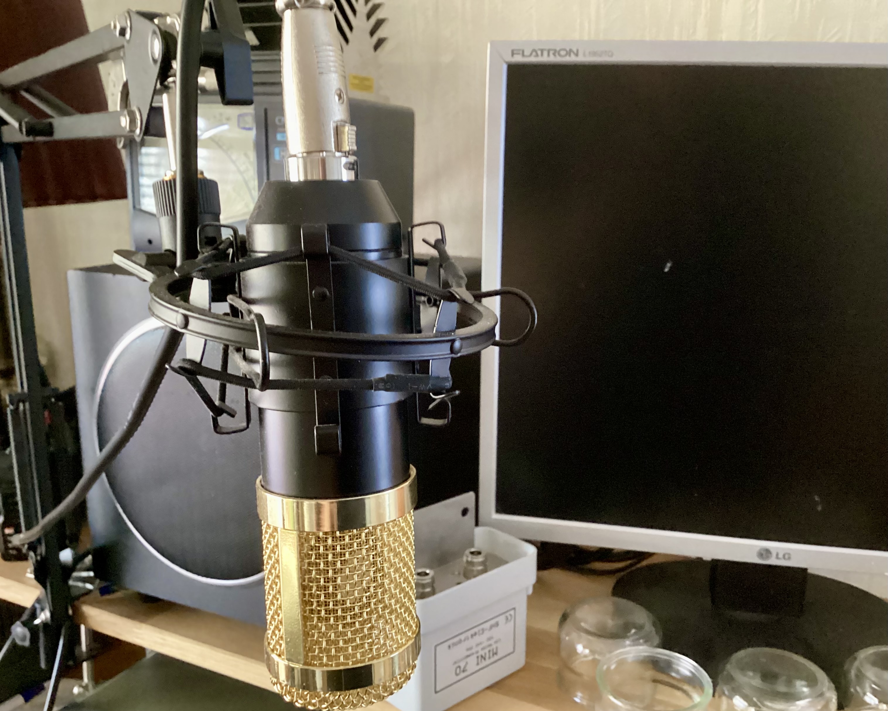

Kul med respons !!
Ja, snygg är den: Den har ett…jag kallar det för stående element och det är stor skillnad på hur man attackerar den med bröintaget…man må tala rakt i sidan på den ja.
Medföljande stekflott-skyddet kör jag inte med. Det är sällan diskussionerna blir såpass heta numer att ngt salivskydd är nödvändigt. Det skulle va om ja blev i qso med 6pop möjligen då ^^ Då är det om man vågar knäcka isär’t då…
Edit: Kollegan som köpte likadan mick till sin Yaesu låter dock ’ännu sämre’…eller jag tycker det.
Han sa det beror på att den ’skall fantomkopplas med…’ tror han sa 48Volt ja..
Yaesu’n ger +5Volt i mickjacket och min Icom +8Volt har jag för mej.
Du menar det kan sitta ngt ’step up-kort’ i den? Mjo…5 eller 8Volt låter ju väl klent…

Hur man matar elektretelemenetat påverkar inte ljudkvaliteten.
Men en omodifierad BM-800 för 48 V matning har ju inte filtren för 300 - 3000 Hz. Utan är en HiFi mik.
vill man ha rak frekvenskurva med vanlig eleketretmatning och obalanserad så kan man ju ändra kondensatorerna som begränsar frekvensområdet.
Det har förstås alltid genom tiderna varit problem att överföra tal i ett begränsat frekvensområde som radio, med en hifi mikrofon.
Men man hör idag många SSB stationer med ett underligt spektra, bas ner till 150 Hz som vid filtrering i en mottagande station kommer att låta pyton.
