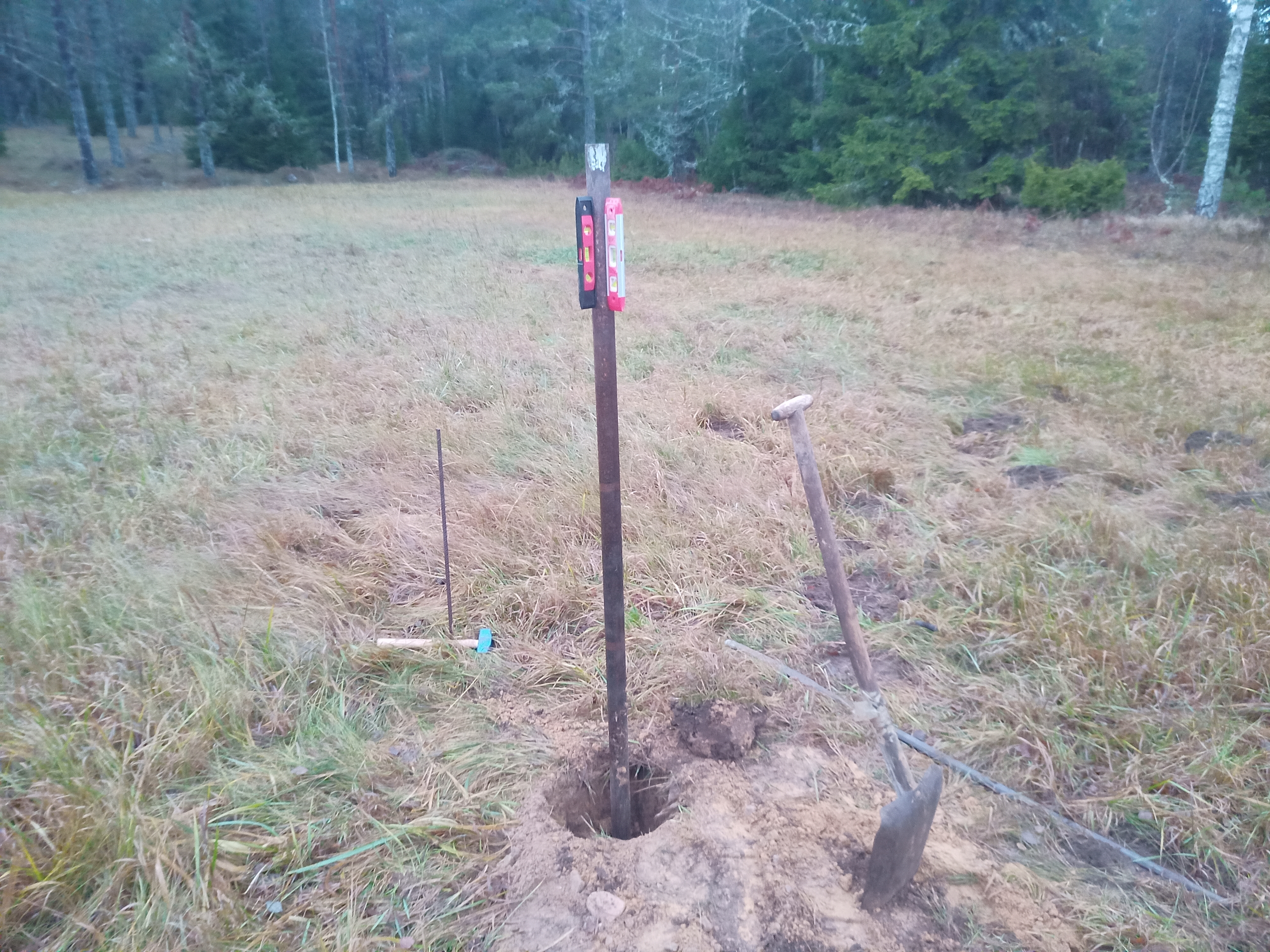

En stolpe grävdes ner ungefär en meter. Det behövdes järnspett och Dynamit sista biten.
Jag "lyfte" i den i röret och ska senare göra en led med låsning på röret så det går smidigare att fälla ner den.

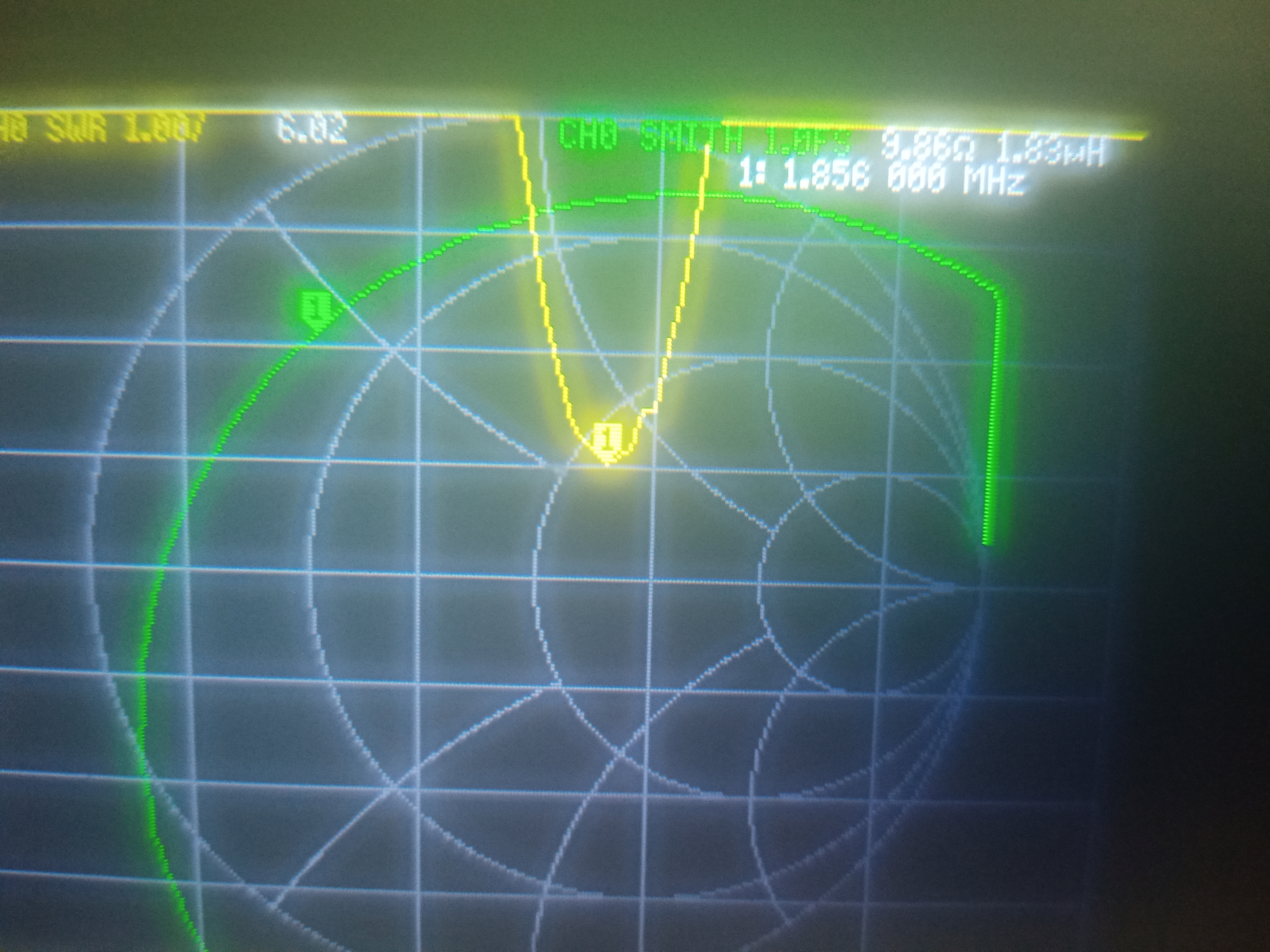

Den "Glada" kompisen sade att jag ska kalibrera min VNA i kabeländen från huset så vi får resultatet i antennen och efter mycket krångel fick jag i VNA SAVER i en dator och började mäta...
Jag gjorde ett stort svep med VNA och den är inte riktigt bra på 80m inte heller på 630m men har en liten "dipp" på dessa frekvenser om man tittar på R+Jx samt swr och returnloss och kan kanske bli bättre.
Vad rör-en gav på 160m är en smal "dipp" på 1.96 med gott resultat på vna, men sedan hände något så jag började fundera om det är fel på kabeln men det visar sig vara problem med min VNA..
Något händer när den är uppkopplad på vna saver så man måste nollställa allt med omkalibrering och känner att den inte ger tillfölitliga resutat.
Kompisen ska försöka komma hit någon dag och se vad hans VNA säger.
Jag hann inte spara någon fil och har ingen bild att visa här... Dock har jag en mätning direkt på antennen utomhus med en suddig bild innan jag kopplade på datorn som ger en vink om resultatet med endast 16 motvikter.

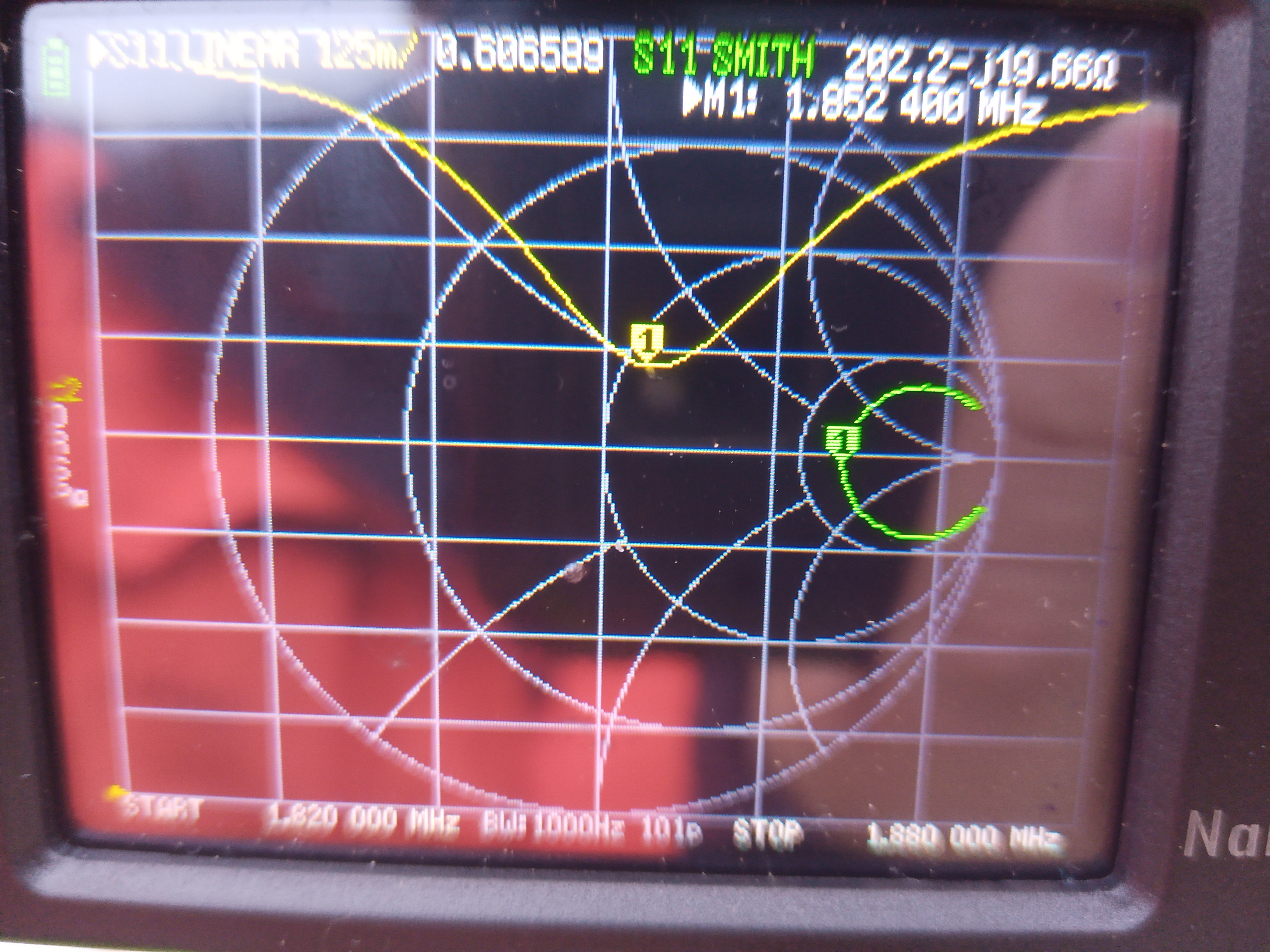

En liten uppdatering på 160m vertilkalen.
Jag var ute med min nya vna, 7minusgrader och jag fick detta resultat med en meter kalibrerad kabel och krokodilklämmor.
Det ser ganska lovande ut...
Med 20 15m jordplans trådar och lite bred svepning så den är inte tydlig.
Jag ska mäta med mindre antal och några längre jordplan så får vi se hur den uppför sig.
På bilden nedanför faller ohmtalet och smith diagrammet samman.
Lite udda antenn som lyckats med detta.

Där fästet grävdes ner blev inget bra så nu är det nya vibrationer.
Här är nya fästet på brunnstaket och en bult i botten som led.
Nu ska man bara försöka förstå byggbeskrivningen hur lång de två delarna ska var med måttbandet. Det blir nog att ta ner antennen om det inte blir bra...

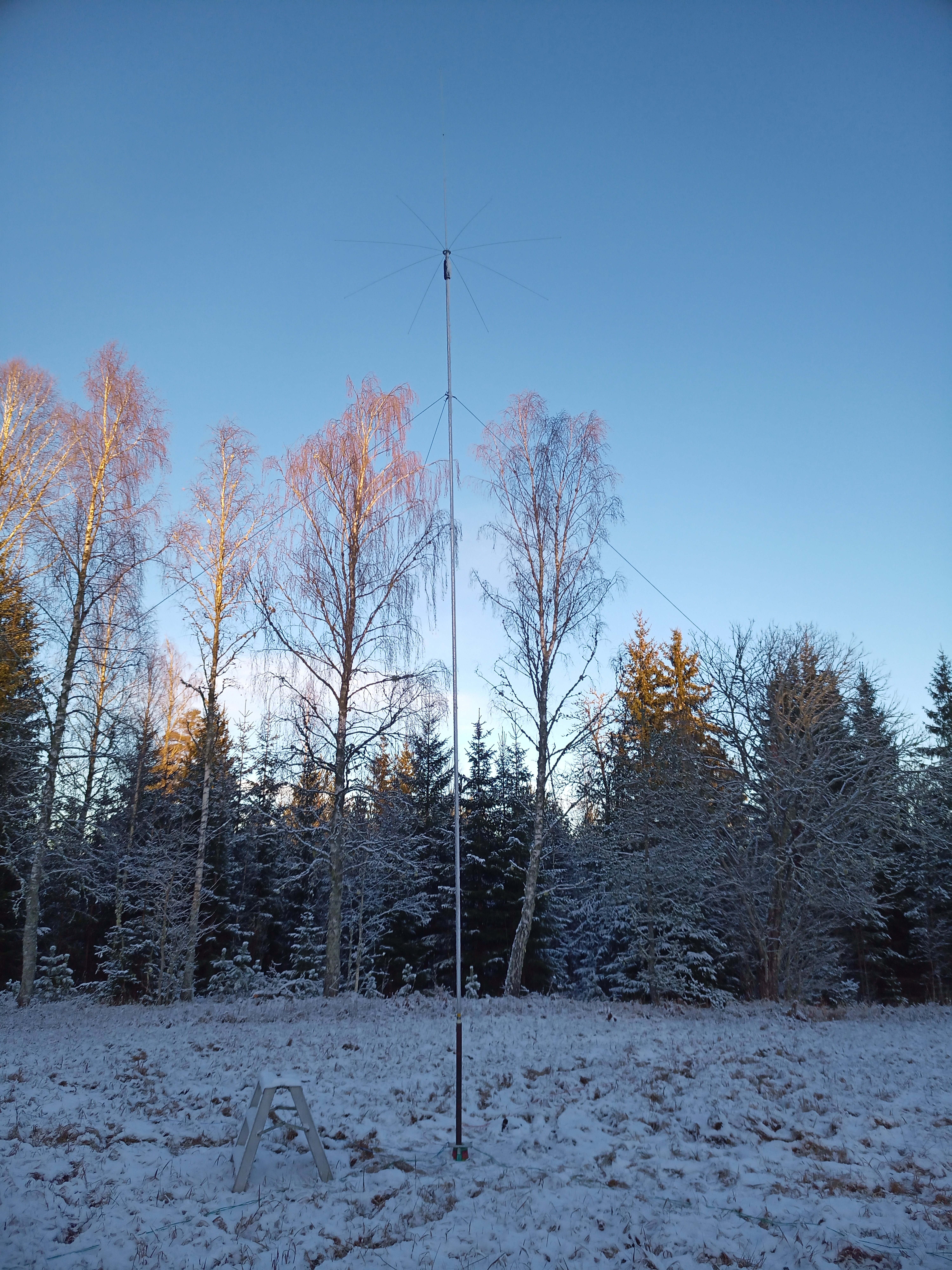

Vad gör man inte för att få ut lite radiovågor ?
Antennen är en Cuschcraft MV-160.
Den sitter 2.5m upp från gräsmattan.
Motvikterna är 4st 15m långa och alla sitter i riktning nord väst ca 2m upp.
Så ser botten ut och den står stadigt vad jag vet.
Här ser man även om bilden inte är helt bra så kan man klicka och kolla närmare hur den ser ut i toppen.
Här är IC AH-4 tuner med motviktstrådarna synliga.

Här är mätresultatet på vna...
Vna mini är ju inget exakt instrument men ger en god bild av hur antennen funkar.

Det där ser ju riktigt bra ut JAL, nära 50 Ohm och i princip ingen reaktans alls.
Lite smabandig som alla förkortade antenner, det kan man inte runda så det blir 5 av 5 VFO-rattar :D
