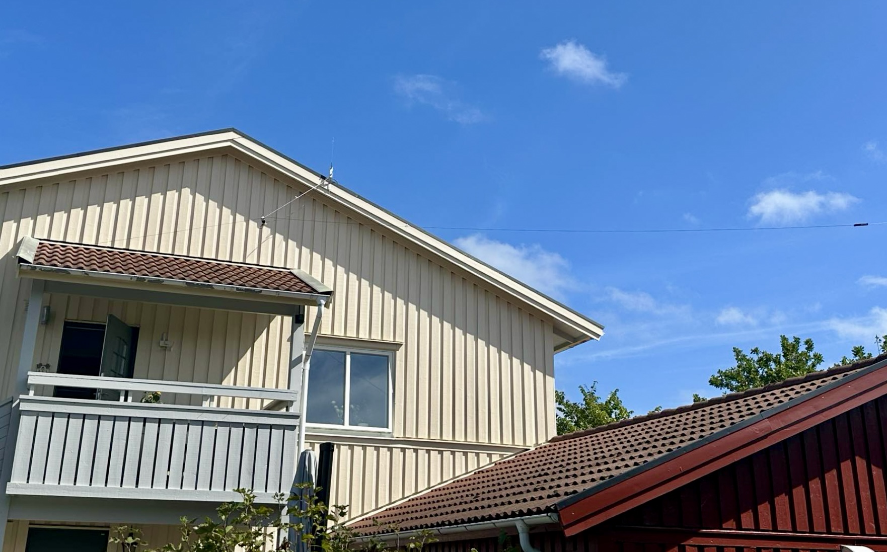

Vi tar en bild:
Finns massa andra sätt att montera den på än såhär…men knappast att samtidigt få godkänt av de som bestämmer på platsen. Det vart såhär eller ingen antenn alls.
Korta benet går diagonalt ner till taket ovanför entréns yttre vindskiva. Det långa benet går bort till höger osv till en tall i en slänt längre bort. Jag tyckte som vanligt han skulle klättra högre upp när han pustandes drog ålderskortet med ’ja e fö fan sextio år nu så nä nä’
Jag stod tryggt på backen o försökte förmå honom att klättra allt högre. Jag fick ur mej : ’- 1 dB extra per meter du klättrar…de e +20% det’
Ytterligare ngn meter högre fick jag då lockat upp honom med.
Man får ta till lite såna knep…för uppe i trädet…även om de bara är 3 meter upp så känns det ju högt satan o lätt hänt att då tycka att ’det duger åt mej’. Ånä, i 14dgr tycker man det…sen vill man upp mer o mer..

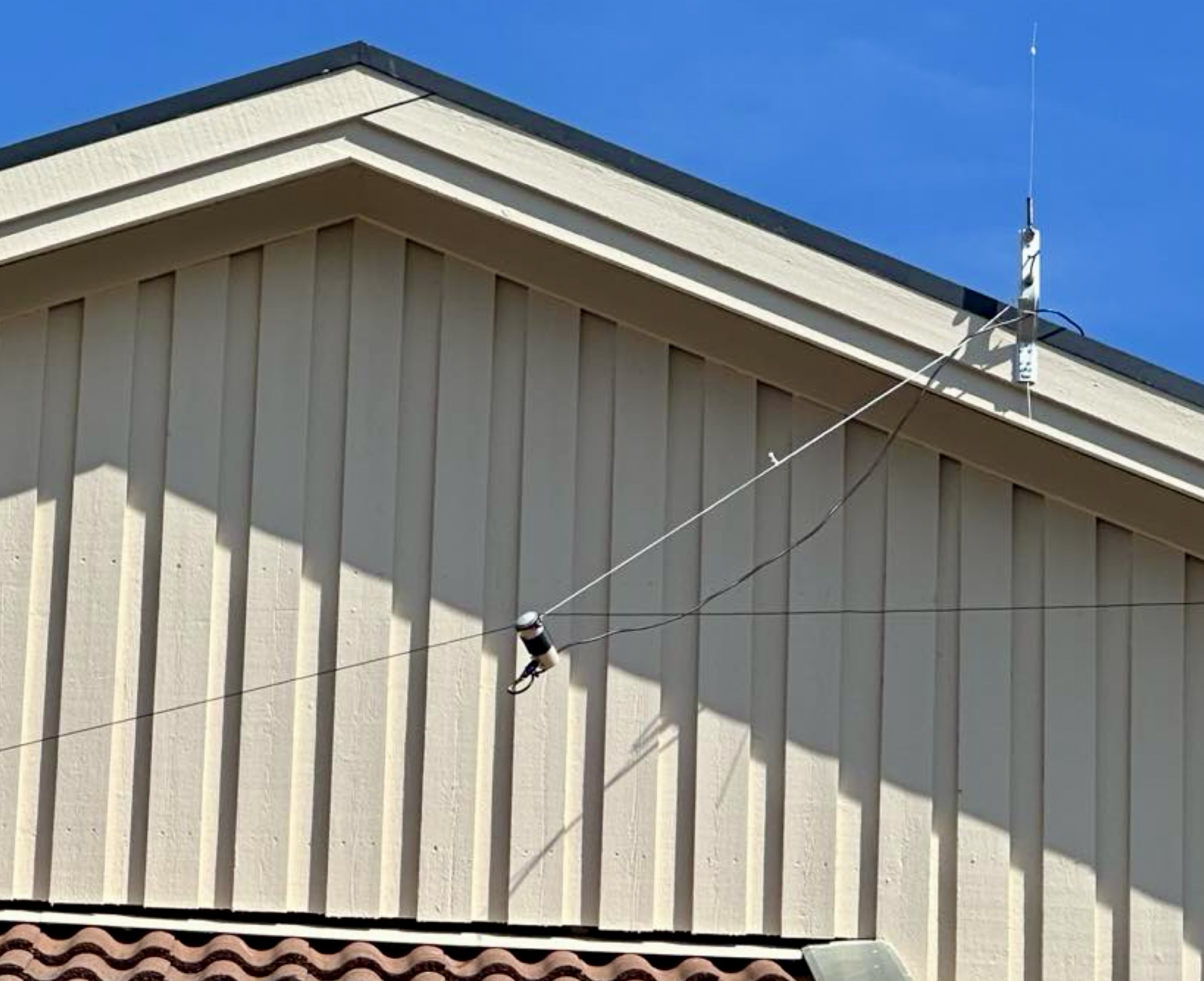

Sen skulle fästet till balunen upp…där har jag gjort en fuling med ett typ plattjärn i aluminium…jag gjort om till en VHF antenn bara den med separat koax och allt, hähä. Den kopplar såklart lite halvdåligt till vindskiva osv men den är primärt till en scanner som skall klå teleskopantenn inne bara.
Hade vi riggat dipolen högre upp på vindskivan hade denne vhf antenn stuckit upp ovanför nock…vilket den inte får enl tillståndet men det gör den lite ändå ^^
En bild till lite närmare: Man hade kunnat göra snöret som håller balunen lite kortare för att få upp den lite till med det krångla ändå…så vi sket i det för nu. Han stod dumt på räcket för att komma åt o knyta korta benet o halkade så han sparka ut en stor blomkruka med 20 kg blomjord o pelargoner som dunsa ner hos grannen under…slog i revbenen så det small om det i räcket…frun skjutsa honom till sjukan osv
-jaha…där stod jag…. Nä så jag fick knäppa upp västen, flänga av mej flanellskjortan ändå..lik förbannat o själv klättra upp o göra klart i vanlig ordning.
Det fick då bli som det blev. Han får göra om montaget själv sen om han inte är nöjd.

Vi tar en bild:

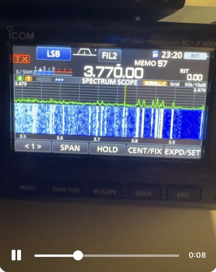

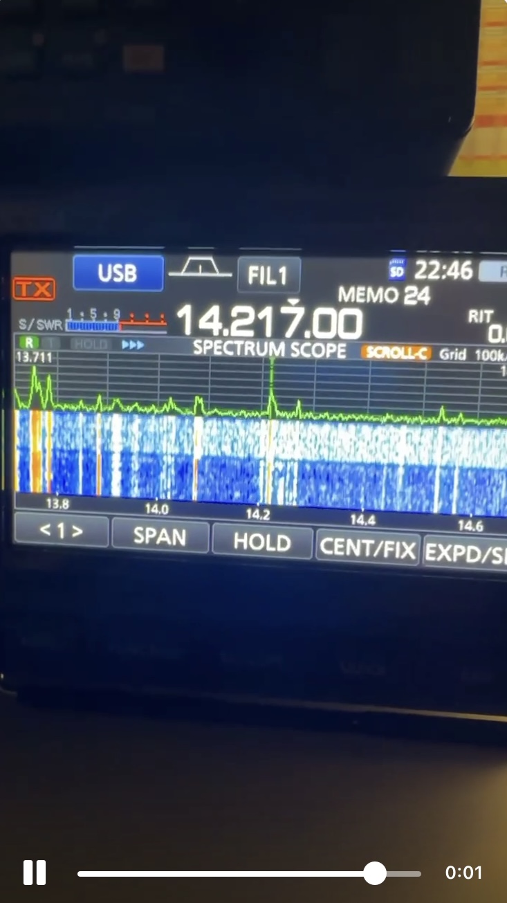

Killen jag sålde den till är nu efter en vecka supernöjd säger han.
För första gången kan han lyssna på amatörbanden på kortvåg utan S9 i grundbrus. Det är väl där största vinsten är.
Hans referensantenn som ju är en 27halva stående i blomrabatten utanför där han bor, den ’går ju på’ 20m as well.
Innan han tog bort den gjorde han några jämförande bilder där han slår om antennomkopplare mellan den o fullvågsdipolen på ramdom band han skickat hit.
De ser alla ut såhär: Underst i vattenfallet är det med dipolen o överst med 27halvan. Med sistnämnde är det så mkt brus att det är omöjligt att höra ngn mänsklig modulation.
Sådär är det på alla band…även 27MHz ibland faktiskt. Så i just hans fall…med antennförbud på tak visar sej den här dipolen bli riktigt super.
Jag tyckte när jag hade den här att det vart 40/20/15 och 10/11m den kunde användas till att lyssna redp sändas med.
80m rätt så kasst.
Hos honom prova jag faktiskt att stämma av den med radions autotuner på random band. Lägsta bandet…men då fick man köra radion i ’Emergency mode’ och om max 50W radion ger då…där gick det faktiskt att stämma av den på hela 40m samt på ngt enstaka ställe på 60m men inte 80m såklart.
Jag testade mot en lokal station på hemmaplan jag ropa upp på 40m och det gick faktiskt på typ 5/7 eller så 25 mil bort.
Tycker jag är rätt så bra för en 27MHz antenn. Ok, såklart strålar koaxen i det läget som såklart inte är bra men för test vart det lite kul.
Stationsinnehavaren blev eld o lågor om att den ’gick på 40m’. Han hade läst om nya nybörjarcertet som kanske kommer efter nyår där 40m 25W föreslås som lägsta band.
Han skulle nu ’ta tag i det där läsandet på allvar’
Nåja, sa jag…skaffar du certifikat så bygger vi såklart om antennen för 40m specifikt så får andra band bli som det blir. Bort till tallen får ett fullstort ben plats och ner till entrétaket får ett förkortat ben hänga isf.
Jag hade sagt att den inte är ngn höjdare på 80m. Igår…tror jag…så fick jag ett klipp där jag identifierade modulationen till en profil i Åmål som pratar om ngt ytmonterat…hördes hur fint som helst…det vart på 3770kHz.
Dit är det dock inte allt för långt men ändå S9 signaler.
Skärmdump på det: Stationsinnehavaren är supernöjd säger han men har såklart ingen riktig antenn o jämföra med direkt men kul ändå när ngt ihopfipplat experiment kan glädja ngn.
80m rätt så kasst.

Jag får lovord om den, korta klipp på random band eller skärmdumpar som visar spectrum på hans radio med rena fina signaler utan omotiverat brus.. varannan dag ungefär och med kommentarer om att han är såå nöjd.
Anade nog att den skulle bli tyst o fin på 10/11m men är förvånad över att den inte är mer noise’ig på lägre band än vad den är med tanke på att den där blir mer som en ändmatad tråd bara.
Inom 50m avstånd till antennen har han väl ett 10-tal ytterdörrar till grannars bostäder och det borde nästan väsnas mer med störningar
De är väl på semester kan tänka.
Då får man väl klura ut ngn annan udda variant på antenn som kan krokas i den lediga koaxen på 10m höjd
…att skrivas om i höst
