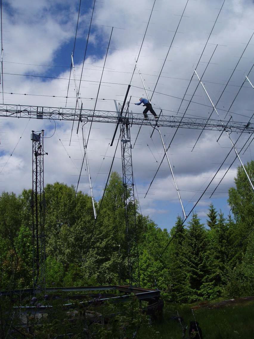

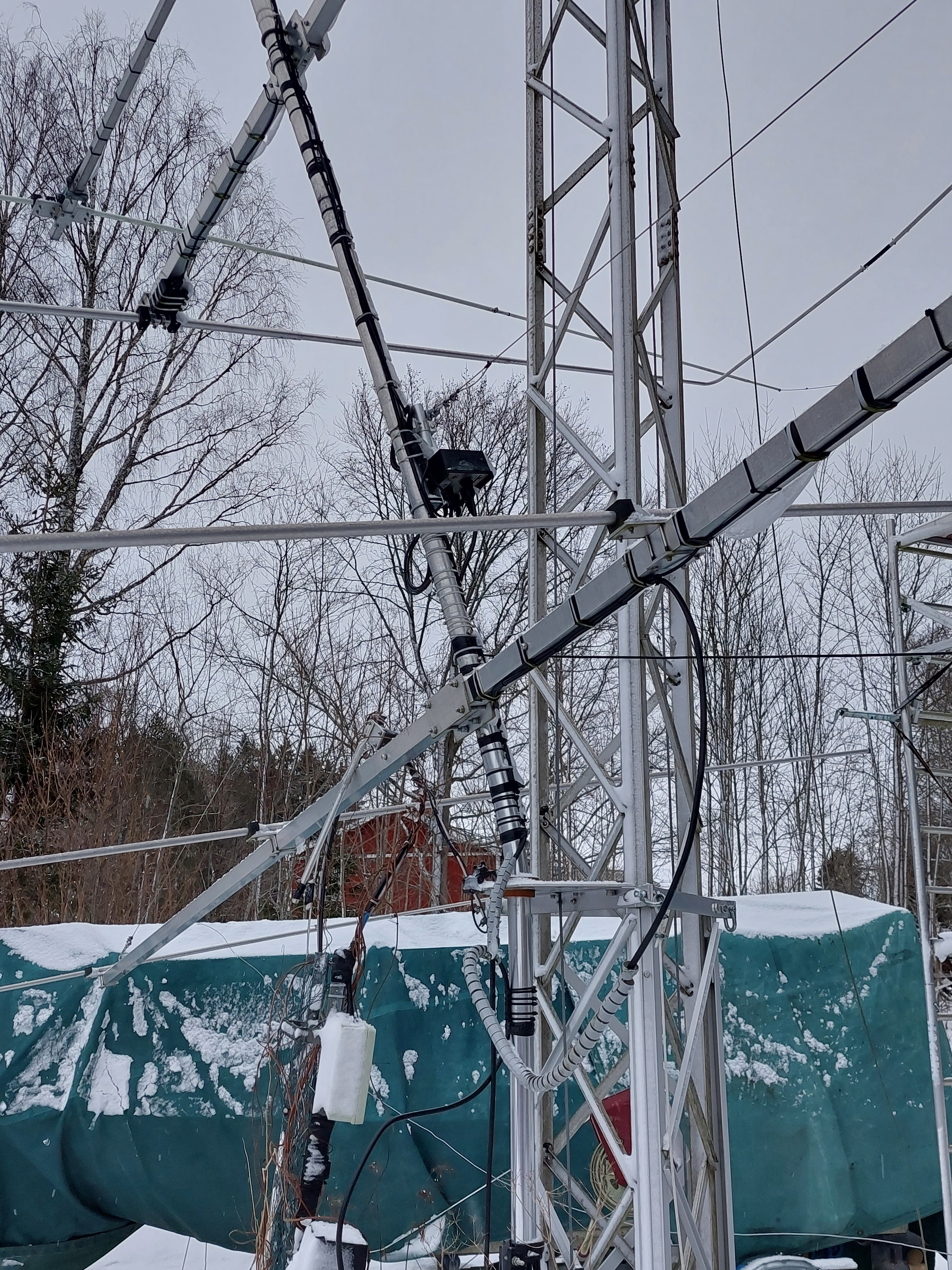

I stormen förra veckan fick jag problem med ett topprör. Efter för många timmars arbete så är jag med igen.
Antennerna är roterbara remote och så också radiostationen.
73 de Dxaren

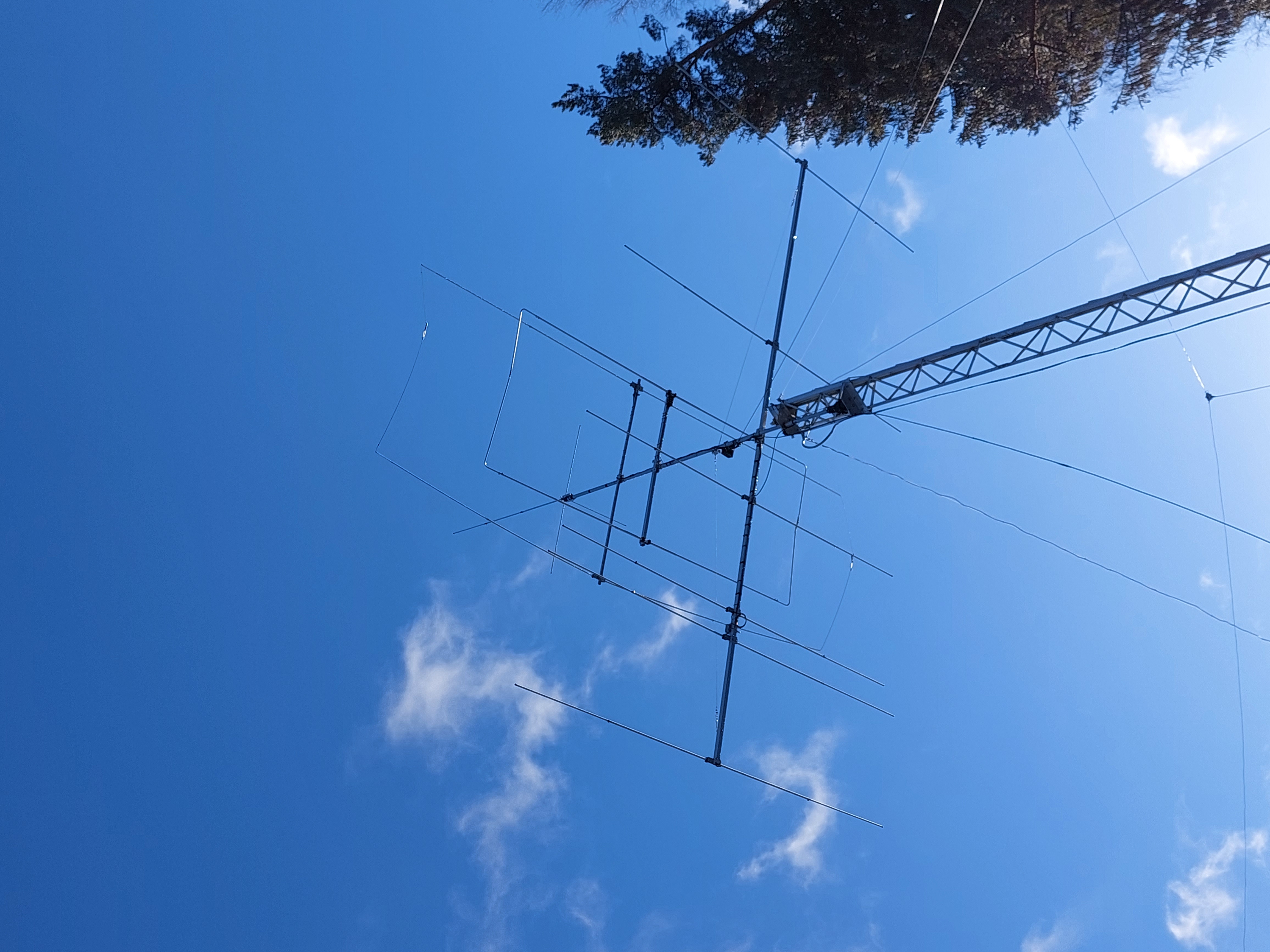

Moxon högst upp hemmabyggd för 20m.
Moxon från LZ Antennas för 15m
Yagi 6ele hemmabyggd för 10m
Mast Vårgårda M38 Slädmast.
73 de Dxaren
