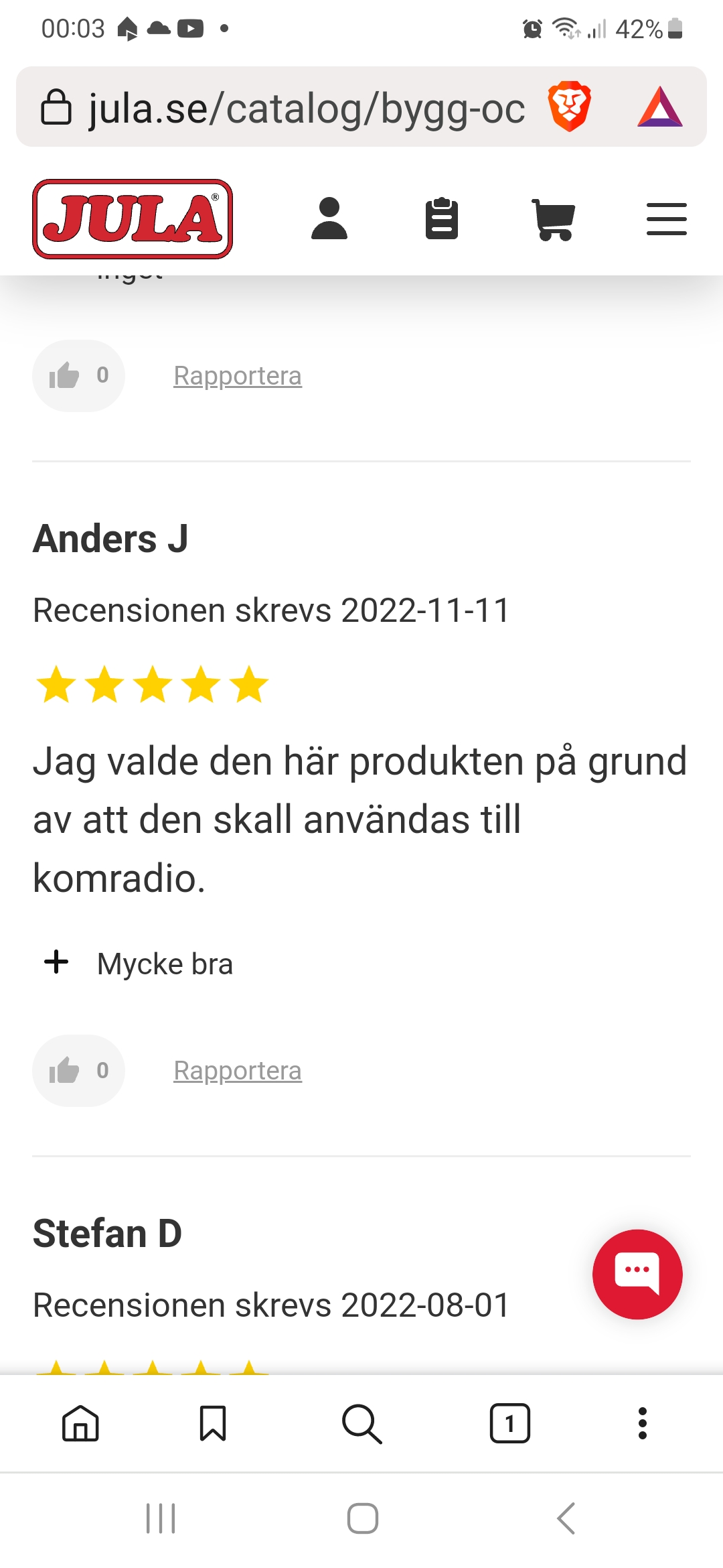

Jag såg den här kommentaren i rencensionerna i ovan länk.
Bilagor
Örat är ditt bästa filter...du kanske har fina filter i din mottagare, men du kommer fortfarande att behöva ditt öra.

Janne skrev: 08 okt 2023, 00:07
Aha… då kanske jag inte helt fel i mitt tänk…

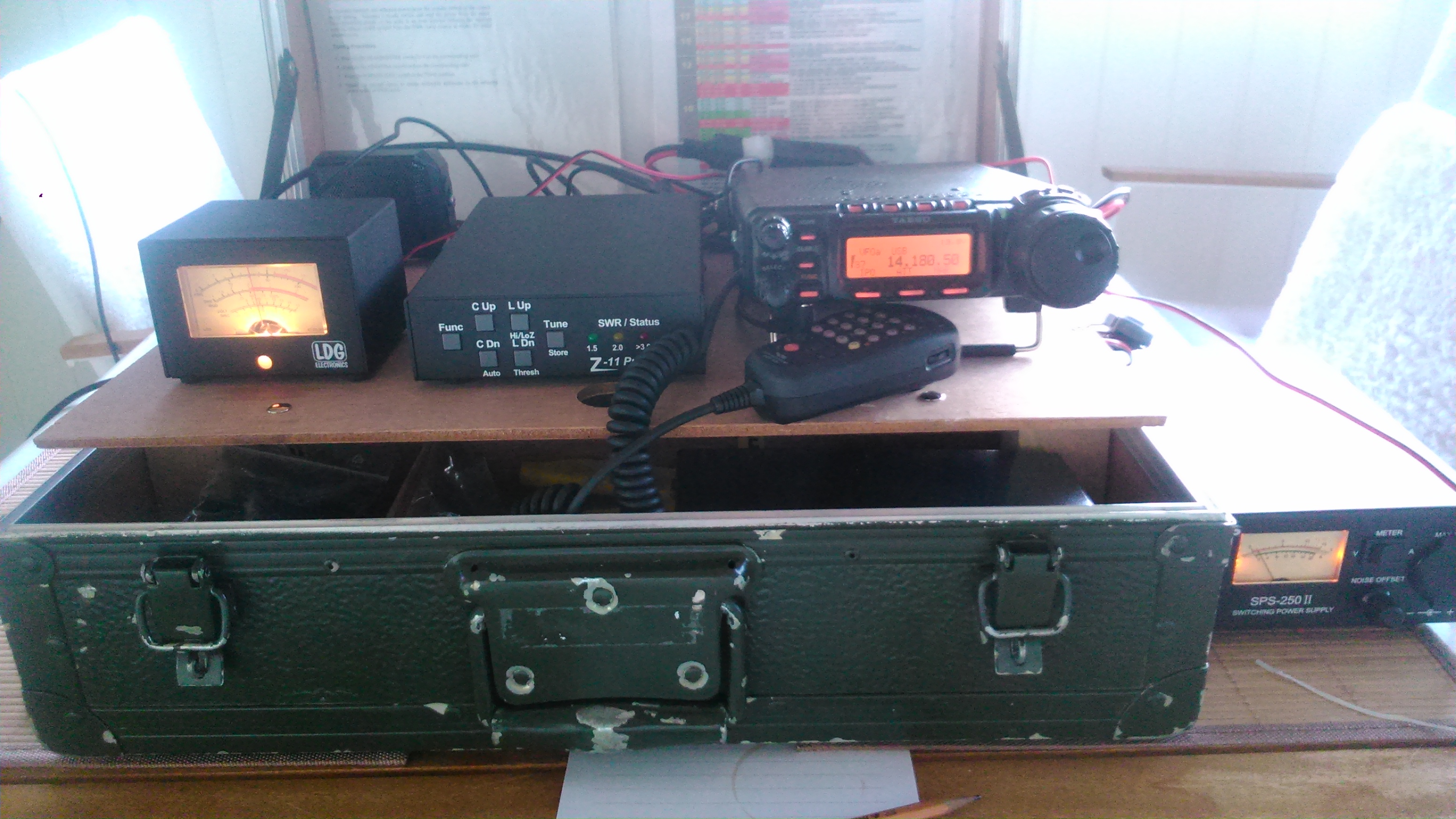

Inlägg: 404
Re: Go box

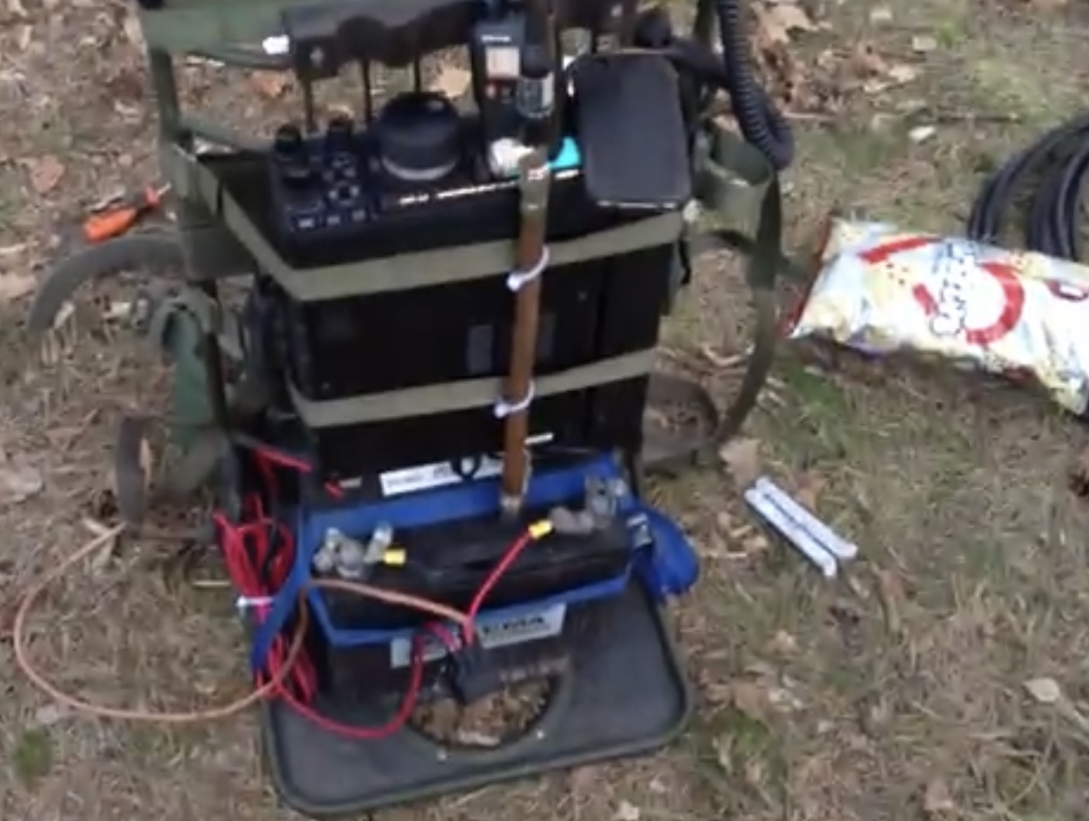

Ja och jag hitta ett gammalt klipp från gammal dxpedition när jag o två andra rednecks är ute på nämnd ö.
Ett par suddiga bilder på min setup med plåtväskan + kollegans FT-897 med bilbatteri o allt monterat på en bärmes(!).
Klippet i sin helhet:
https://youtu.be/hnanXzSVNeg?si=uqSWoykg4DhavXvN
