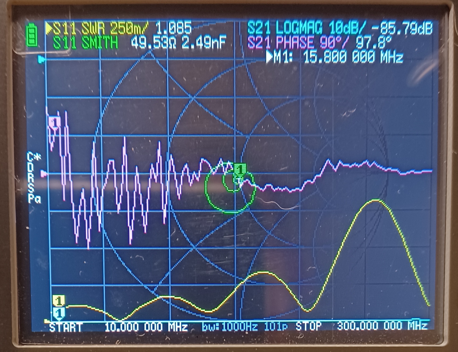

Jag testade idag att köra nanovna:n mot konstlasten och stoppa in swr-mätarna emellan, en i taget. Det var intressant.
Första bilden är det bara två korta skarvkablar (av enklare kvalitet) med en uhf-skarv emellan kopplade till konstlasten. Kullarna härrör av allt att döma från kablaget.
Sedan kopplade jag in Lodestar istället för skarven.
Ingen dramatik när det gäller swr inom kortvågen, och impedansen på 51Ω är ju inget bekymmer.
Bytte sedan till Mod. 175 och då händer det något med både swr och impedans. Den har också kraftigt tilltagande swr vid ökad frekvens. Men med 63Ω vid aktuell frekvens så blir det ju ett inbyggt felvärde, och det som FPD skrev igår åskådliggörs.
