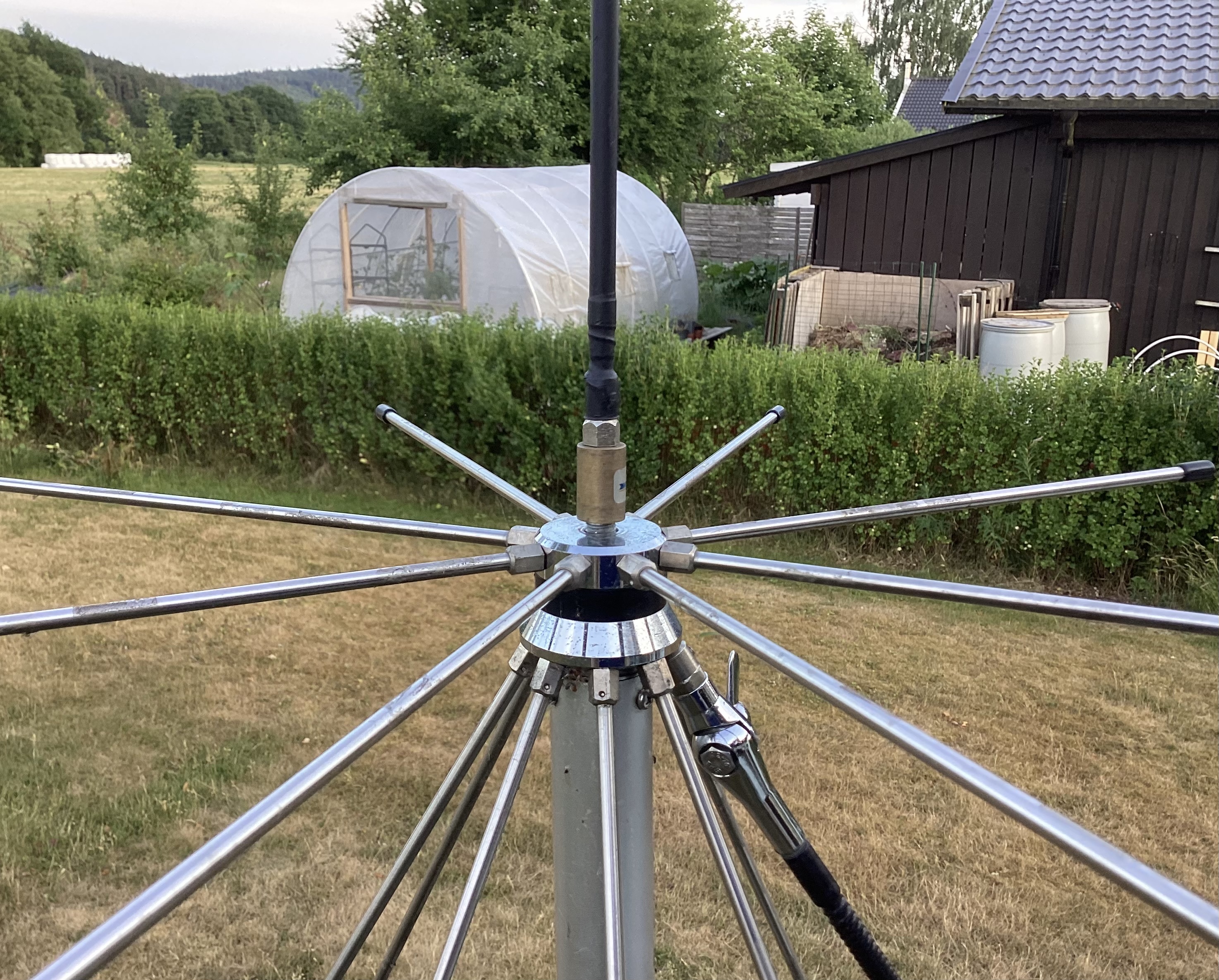

En bild till på fästet:
Här gör såklart de diagonala pinnarna ingen som helst nytta.
Det är det som maströret kopplar till marken samt främst koaxen som sådan som agerar motvikt.

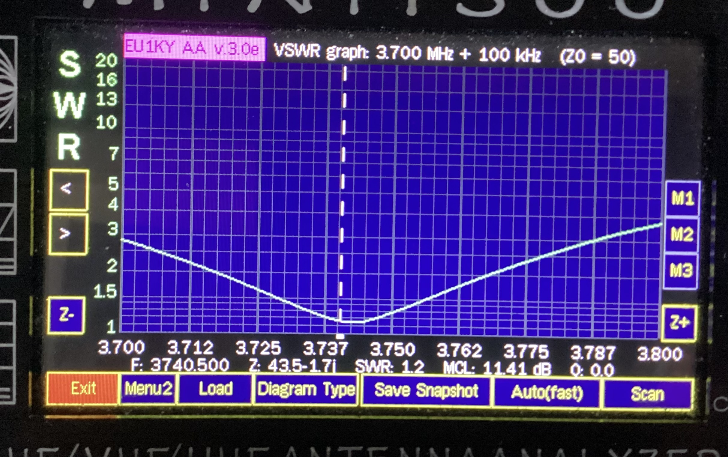

Trots det blir analyzern nöjd:
Som sagt, koaxen som sådan lär stråla mkt mer än själva toppsprötet gör där ute så man riskerar bli självlysande vid tx ^^
Mest laboration för skoj skull för o se om det fungerade…o det gjorde det.
