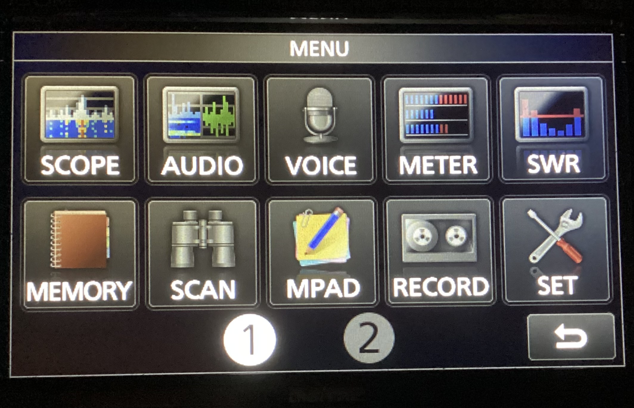

Icom’n layout är mkt enklare med ’ikoner’ att klicka på med relevanta symboler på.
Bilden visar Icom IC-705 men IC-7300 ser nästan likadan ut.
Yaesun hade enbart knappar med text på och utan symboler samt väldigt många på samma uppslag så att säga. Mer svårnavigerad.
