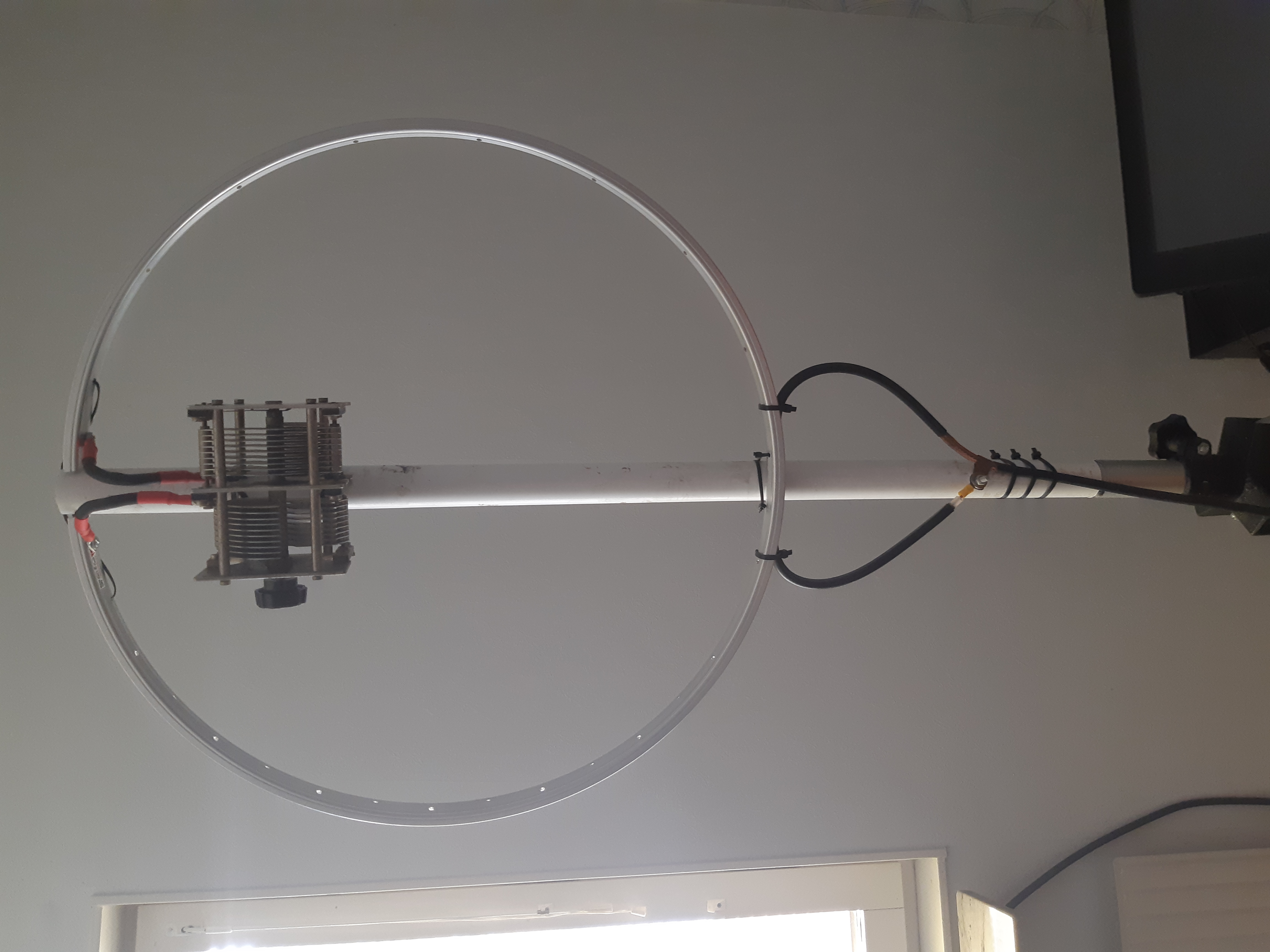

Jag är ny på detta forum och skulle vilja diskutera och ta del era eventuella erfarenheter av mag loopantenner.
Jag har själv mycket positiva erfarenheter av dessa i mitt fall hembyggda Loopantenner.
Speciellt när man har begränsat med utrymme och vill komma ut på banden.
Denna loop som jag själv använder täcker 10-30 m.

Du har ju lyckats riktigt bra med din loop vad jag ser på bilden. Jag gillar den gamla kondensatorn som ställs manuellt! och givetvis fälgen du monterat allt på. Den slår nog de flesta här på forumet på fingrarna.

Den drar ut helt ok denna antenn. Jag har den inomhus cirka 5 m över marken. Jag körde Boston i förra veckan på 40 w och 20 m SSB och fick 5:5 och tog emot honom med en signal 5:7.
Den fungerar även bra på 10 w endast då jag kör många stationer även på denna låga effekt.
Jag tror att denna antenn är underskattad som antenn då många tror den har en dålig verkningsgrad vid sändning men jag upplever det inte alls så. Cykelhjulet jag använder är ett 28 tums hjul då täcker den frekvensen mellan 10-30 m på ett bra sätt. Många kör med 24 tums hjul men då blir verkningsgraden lite sämre på 20 m men fungerar bra på 10 m.
Som jag skrev i tidigare inlägg så är det viktigt att man är noggrann vid konstruktionen av loopen för att få en så bra och fungerande antenn som möjligt.

Min loop på 28 tum, denna fasta "spole" går inte att få någon annan frekvens i nuläget än mellan 10-30 m bandet. Min vridkonding är på 2x20-330 pf. Det går inte att stämma av denna antenn på andra band.
Jag hade tidigare en dubbelloop som jag testade för 40-80 m men jag tyckte tyvärr inte att verkningsgraden på banden riktigt nådde upp till mina förväntningar.
Jag hade tidigare även en vacuumkonding på 10-1000 pf och 25 Kv som jag inköpt från Ryssland och tänkt att använda till större loopar. Men då i samma veva råkade jag ut för en allvarlig olycka som gjorde att stora Loopar blev för mycket för mig att hantera därav min lite mindre och lättare loop idag. Jag hade tänkt bygga en större åttakantig mag loop av kraftiga kopparrör men som sagt det projektet fick jag ge upp och sålde denna konding vidare till en annan glad radioamatör.
För att vara en så liten loop som jag nu har så tycker jag att riktverkan är bra på denna antenn.
Ja, riktverkan blir vertikal på denna antennen.

Det närmaste jag kommer denna antenn är att min mag loop matas med en deltakoppling som ger en justerbar inkoppling. :D
