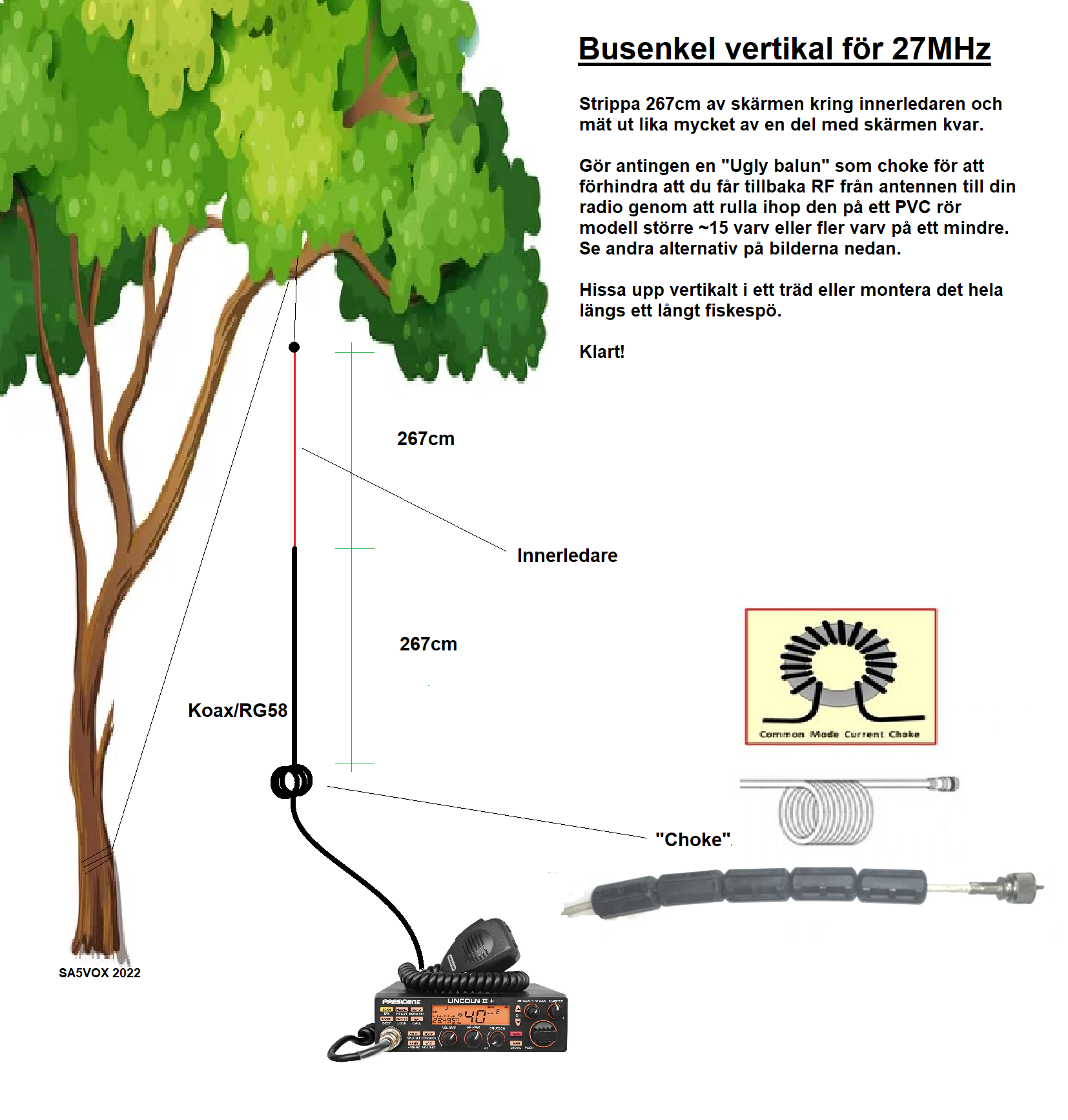

Bygg en vertikal antenn för 27MHz på 15minuter!
En nöd-antenn eller för permanent bruk när ekonomin tryter. ;)
Går enkelt att räkna om för andra frekvenser:
300/frekvens i MHz = våglängd x 0,96 (velocity factor i koaxen) /2 = halvvåg /2 = längd per del.
Ex. 300/69MHz = 4,38 (avrundat lite uppåt) x 0,96 = 4,17 /2 = 2,09 /2 = 1,043m per del.
Ta alltid till några cm extra för du kommer säkert att behöva trimma lite på antennen genom att klippa av lite för att du ska få rätt resonans (och då mindre SWR) , klipp inte för mycket varje gång, ta ca. 1 cm i taget. Kompensera nedre delen med att rulla upp din choke någon cm i taget så båda ändarna blir lika långa.

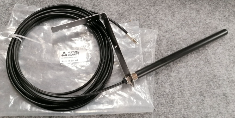

Flower Pot Antenna.
Jag råkade springa förbi denna antenn på Tradera.
Det är någon slags gsm antenn eller annat och påminner mycket om den berömda Flower Pot Antenna och ja den funkar säkert mycket bra ;)
Länk till bilderna: https://www.tradera.com/item/302072/589 ... n-multicom
Någon som har erfarenhet av dessa?
Det känns som att man kan med tex kopparrör lägga koaxialen inne i nedersta röret och få en dipol rakt upp och en mer väderbeständig antenn.
Tex med lite rördelar från Rinkaby Rör:
https://www.rinkabyror.se/artikel/lodni ... 0xg10-utv/
https://www.rinkabyror.se/artikel/plast ... f-15r-inv/
Och givetvis en rejäl invändig plastbit i botten om man nu har maströr i stål så den inte blåser omkull. Man får helt enkelt fråga vad den lokala rörkrökaren har för material.
Och givetvis en bit upp i luften efter avstämning så blir det nog bra swr. Kanske det lönar sig att böja rören lite så ohmtalet blir bättre...

Båda antennerna i tråden bygger på samma koncept, en sleevdipol eller T2LT som de igentligen heter.
Koaxens skärm i den undre halvan av dipolen fungerar som ett parasitiskt element.
Samma prestanda som en halvvågsdipol men lite lättare att mata då det blir i änden, speciellt vertikalt som syns på den fina bilden VOX lagt ut.
Jag har byggt en till 80m för portabelkörning och den funkar utmärkt även på så låga frekvenser.
Det gäller att vara noga med RF-choken och 15 varv på större plaströr på 27MHz är för mycket.
RG58 lindad på 11cm plaströr spärrar på 27MHz maximalt vid endast 5 varv.
Vid 15 varv på samma diameter hamnar maximal skärmspärr på 15Mhz.
Vill man använda en toroid så blir 8 varv på en Amidon FT240-61 bra på 27MHz.
Jag har en sådan antenn på min hemsida men bilden VOX har är mycket bättre än min, kan man sno din bild VOX?

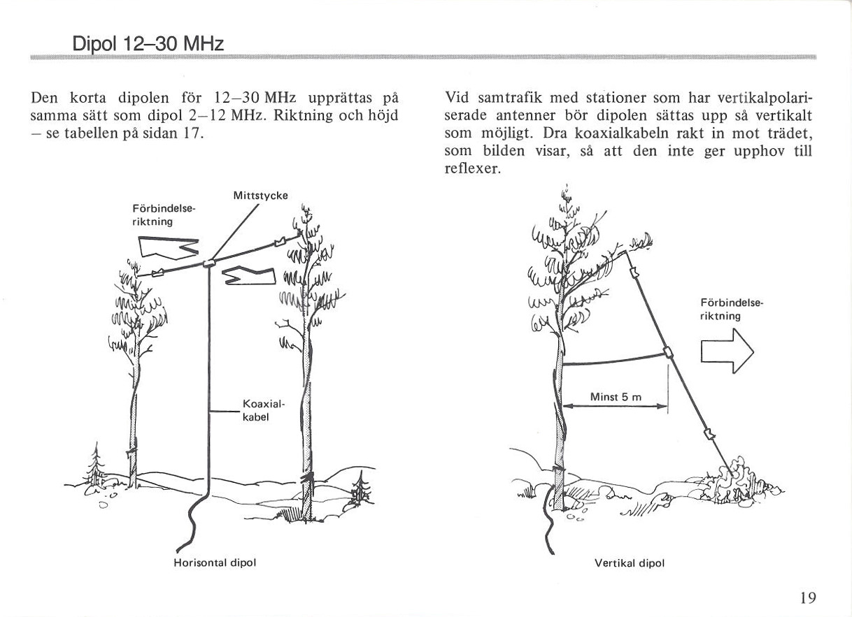

Då är jag med på hur den funkar.
Den är lite som antennen till RA195. Fast en ändmatad.
Då blir det riktverkan också. Det är ju ingen nackdel...
Det gäller bara att hitta den optimala platsen med högt träd eller berg i rätt riktning vid portabelkörning.
Jag har tidigare diskuterat mycket med vår gode vän DH om dipoler och han har övertygat mig om den.
Med pratet om din slopade T2LT på 80m fick jag tanken att med T2LT kan med ändmatning matas tex från mitt hus och ut i skogen högt upp i något träd med riktverkan mot "Amerikat" utan problem.
Normalt måste en dipol anslutas på mitten och då blir det genast lite komplicerat med riktningen och att man bor mitt i "radioaktiviteten..." Det är hårresande ;)
Då är det ett bra alternativ med en ändmatad dipol bort från huset ;)
Någon som är duktig på antennprogrammet och kan få fram hur T2LT strålar slopad ? Huset är ca 7 meter vid anslutningen och träden är ca25 meter höga.
@DH jag behöver goda råd nu !
