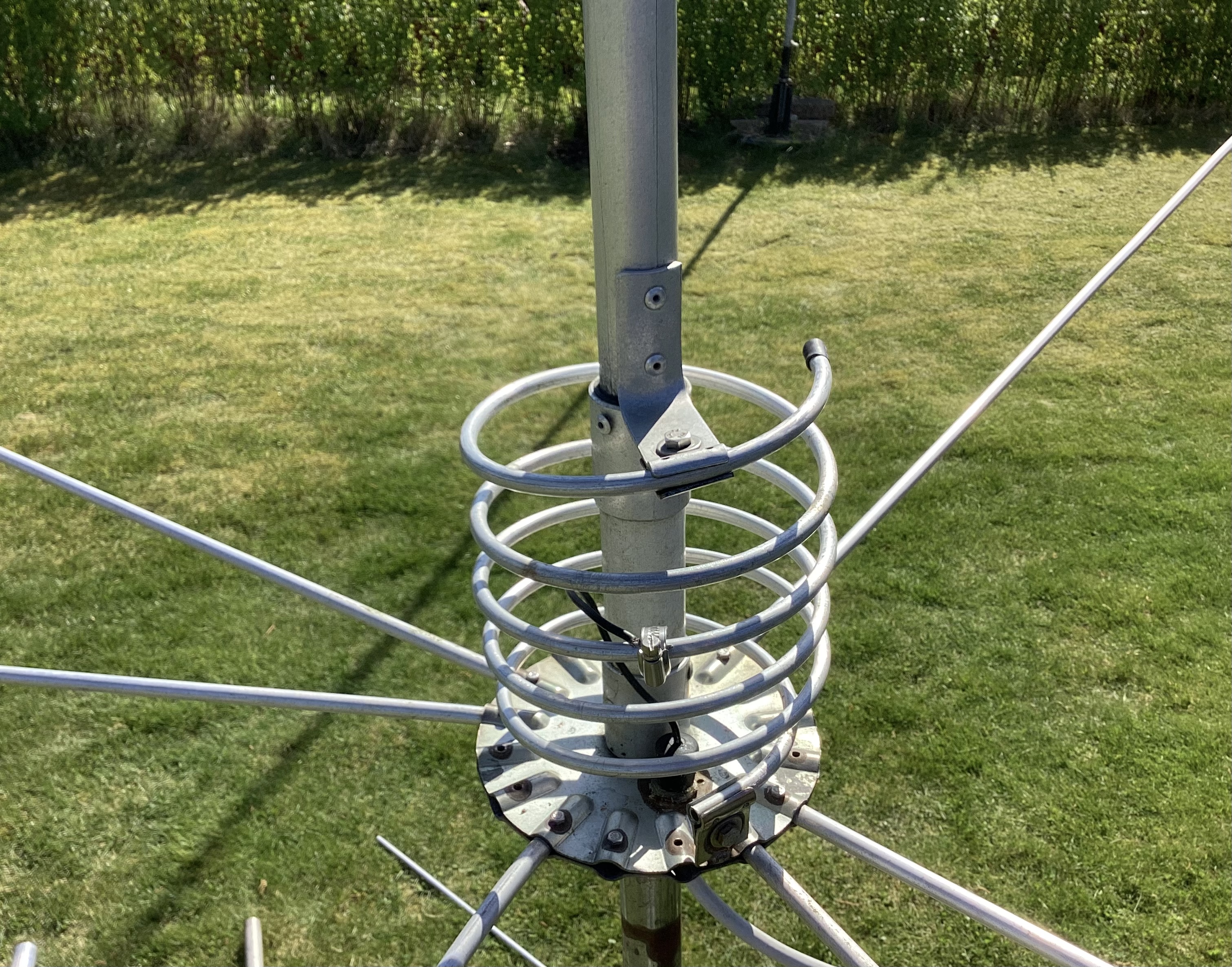

Lyckades tjata till mej en 5/8 11m antenn igår.
Den sades vara ’ren skit’.
Mhm?
’-ja o den där jävla matchningen litar ja inte på nôe..’
Inte? De brukar ju vara de bästa med i princip noll förlust jämfört med vaxad papprulle med koppartråd runt inkapslad i ’vattenbad’ som de brukar va.
’Aja, nu har ja satt upp en gaymaster ändå…ta skiten eller ja knäcker’n över knäet o hivar’
Den åkte med hem.
Genast såg jag ett lämpligt ämne att bygga mej en 80m vertikal av.
Lossar man DC jordningen nedtill och krokar på signalen där ist…så lär den lira på typ 40m precis som den är.
Kommer åt 80m räknar jag att göra medelst en spole några meter upp.
Sen får man såklart ha radialer om den skall monteras fristående.
Ett maströr på bilens dragkrok kan funka också utan radialer…det visar sej.
Fantastisk byggkvalitét i den med. 2,5mm godstjocklek i alla sektioner uppåt utom den sista högst upp.
Innan jag börja kapa o greja med den ville jag kolla ifall den säkert funka.
Tappningen på spolen fick jag flytta 0,5 varv längre ner…undra på att den upplevdes som ’kass’ hos förre ägar’n.
När jag står o labbar ser de ut typ såhär:
Ett gammalt bilhjul med ett rör mitt i o fyllt med betong.
Den kan man sen rulla fram där man vill ha den o stoppa ner ett maströr.
Just här låg det en oanvänd koax dragen ända in som gick o använda.
Snabbt konstaterades att jämfört med en vanlig 27halva är den bättre på 18 & 21MHz men sämre på alla andra band. Ganska förväntat men det betyder iaf att jag har fått ihop den riktigt.
En Schweiz’isk repeater på 29,650 lyckades jag öppna med 5W trots 3,5 i swr. De va lite kul.
Låter den stå såhär tills nästa helg så får vi se vad man då får lust att bygga om den till?
