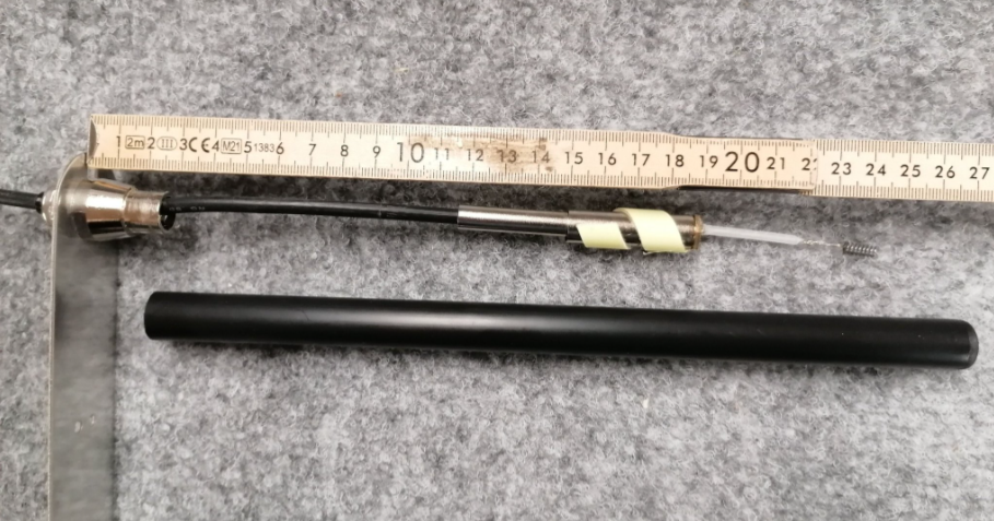

En nöd-antenn eller för permanent bruk när ekonomin tryter.
![Wink ;)](http://www.radioforum.se/phpBB3/images/smilies/icon_e_wink.gif)
Går enkelt att räkna om för andra frekvenser:
300/frekvens i MHz = våglängd x 0,96 (velocity factor i koaxen) /2 = halvvåg /2 = längd per del.
Ex. 300/69MHz = 4,38 (avrundat lite uppåt) x 0,96 = 4,17 /2 = 2,09 /2 = 1,043m per del.
Ta alltid till några cm extra för du kommer säkert att behöva trimma lite på antennen genom att klippa av lite för att du ska få rätt resonans (och då mindre SWR) , klipp inte för mycket varje gång, ta ca. 1 cm i taget. Kompensera nedre delen med att rulla upp din choke någon cm i taget så båda ändarna blir lika långa.
