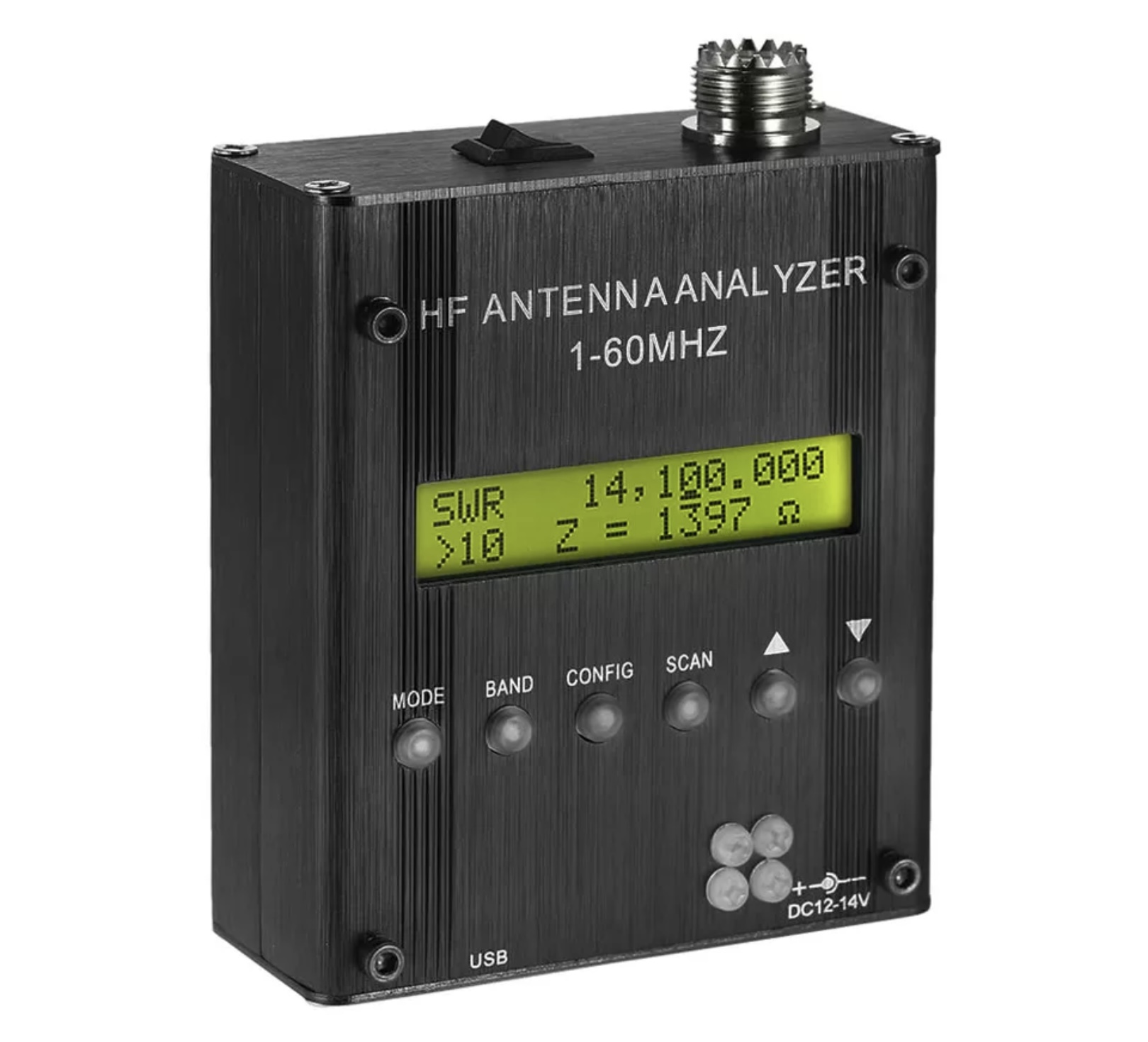

Snoka rätt på billigast tänkbara analyzer:
M300 heter den. Hade den hemma för 700kr nånting men de e massa årsedan nu.
Täcker 1-60MHz och har även massa andra funktioner…man kan mäta spolar och diverse. Använda den som signalgenerator vilket är bra när man skall trimma en mottagare eller så.
Iaf, gjorde en svepning med den och jo…på min frekvens på 29MHz hade jag minsann 1,2 i swr eller ngt bättre t.o.m enl den MEN den låg på nånting på 97 Ohm !! -vaf’???
Efter lite trixande med radiatorns längd…jag förlängde den en halvmeter(!) så hamna jag i en annan ’swr-dal’ men den gången med 54 Ohm och fortfarande 1,2 i swr. Yes….där satt den !!
Koppla om antennen i min radio och man hörde direkt på bruset att NU blev det fart på grejorna, hehe.
Den antennen har funkat fint sen dess…fast numer är den ändrad till 28MHz ist.
Jag kände att det blev såpass bra tack vare min lågbudget-analyzer att den ’får gärna gå sönder nu’ ty jag hade inte kunnat investera de 700kr’na i ngt räckviddshöjande bättre ändå.
Innerst inne vet man ju om att det inte handlar om enbart ’swr’ som ett dumt vanligt instrument mäter…men att det ’nog duger åt mej’.
Numera ser jag annorlunda på saken.
Självklart sveptes alla möjliga andra antenner som hängde lite varstans…en del av dem föll till backen samma kväll… - Gör om, gör rätt!!

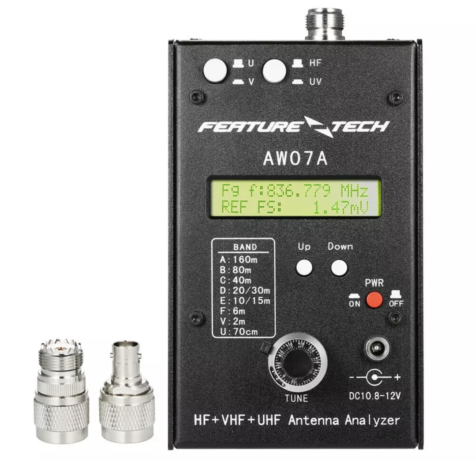

Om den billiga analyzern gav såpass, då kanske det finns ngn bättre?
Raskt beställdes denna hem:
Många fler band och på VHF skulle den täcka från 68MHz och uppåt. Fine…för då kunde jag ju ta reda på varför min sleeveantenn för 69MHz aldrig ville funka riktigt..
Det var en dyr rackare…ngt på 1500kr kosta den.
En besvikelse när den kom. Den har en frisvängande oscillator som inte är speciellt stabil. På VHF startar den på 71MHz som först…knackar man på den så går det att banka ner den till 70,5MHz som lägst…grrr.
-ahja, de e väl en justeringsfråga bara kanske…skit i det nu.
2m och 70cm, där analyserar den inte…där mäter den bara swr :x
Enl. det finstilta jag läst dåligt skulle den inte annat heller…hrmpf.
Sen så sveper den inte själv heller. Man nöds själv veva på ’vfo’n på fronten…ett fasligt vevande ifall man ville kolla fler band än bara ett…o displayen flimra….3750kHz…3753…nej nu e den på 3770kHz…?
Fy fan sån skit…nä den slängde jag undan och gav bort till en kollega som swr meter för 70cm’s sen.

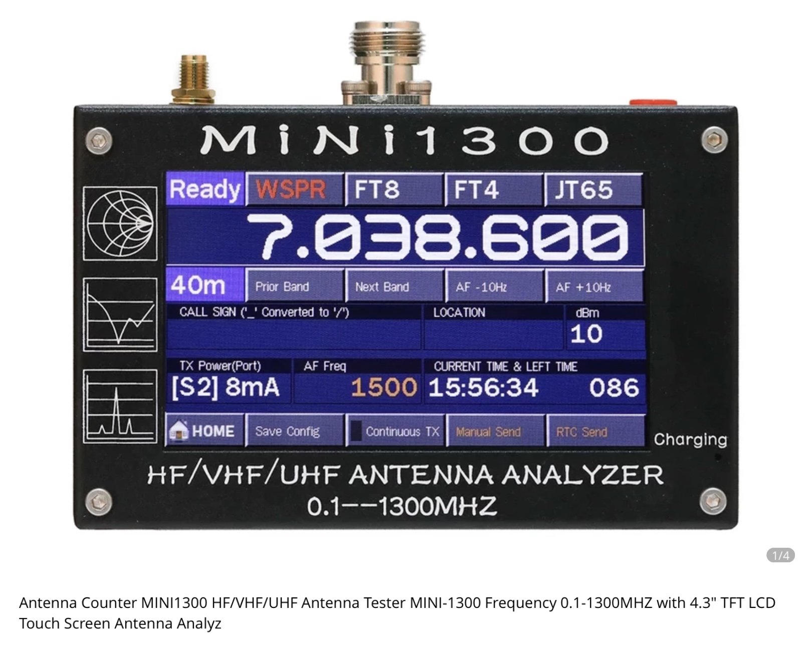

Hinner vi med en till?
Vi kör:
Som ni ser lär väl den ta 69MHz eller? YES det gör den. Den e lite som den förra analyzern fast mer heavy duty samt har fler funktioner.
Mkt behjälplig när jag byggde fan-dipolen för kortvåg. När man pilla med ett av benen…såg man direkt ifall ngt annat band än det man höll på med för tillfället påverkades. Man såg direkt vilka band som peverkas ifall man såga av den där grenen som eg satt lite för nära osv. Mkt lärorikt. Saker som man dårakt inte trodde skulle påverka…gjorde det i hög grad även om inte just swr ändrades.
Den skulle ta upp till 1300MHz….men nä….de gör den inte…innan man laddat ner ngn fil…som finns kostnadsfritt att ladda ner från en länk som INTE FUNGERAR !!! Fan ock…
Nåja, jag gillar dem allihop utom den No2 ovan då.
Den sistnämnda o den som jag har…är troligen ingen original för 4000kr utan en mkt välgjord kopia…de går fasen inte o se skillnad på dem…förrän de skall kalibreras…då stämde inte ens manualen :roll:
Jag har en kopia men originalets manual….håhåjaja.
Nåja, det är ändå bara över 500MHz den vill börja lalla iväg och visa fel så det kan jag ta.
Denna hade jag hemma för 1700kr 2020.
Mest för pengarna är nog den överst. Nackdelar den har är att man får kroka på yttre spänning. Socket239 kontakten vill gänga upp och lossa. Min har jag haft isär och fixat det en gång…men den börjar glappa igen så nu skall den bytas ut mot såndär fyrkant med fyra skruv ist. Den är lätt att sköta o söker själv upp ett fönster på valt band med max 2.0 i swr och låser sen på centerfrekvensen.
Sänder gör den med 20mW där min kollega med stegmatad loop 8km bort hör mej när jag sveper på den om han lyssnar i ssb där den då hörs som en ton.
Den finns även att köpa mkt billigare utan den svarta lådan för den som vill ha ett halvfabrikat o den finns även med enklare låda i plexi osv. Finns även med blå display samt finns i andra varumärken också.

Den översta, M300 och andra namn den kan ha…är av dessa 4 den som hade ärligast spec.
Tog förra året hem en likadan till en kompis som ännu inte tagit cert och han är helnöjd med sin han använder främst för lägre band.
Även den har Socket239 kontakten släppt på o som han fått fixa en gång.
Han bygger egna antennomkopplare av överblivet skrot och tycker det är bra när man kan svepa en strömbrytare från skrotlådan för att se om den håller måttet innan den ens borras i ngn låda.
När man skall göra sej en fusklapp till sin antenntuner och notera hur de olika kranarna skall stå är det mkt enklare att kroka på tunern bakom analyzern än att använda en radio man måste ptt-trycka. Man hittar även nya dippar med bandomkopplaren i ett annat läge o de bägge andra kranarna i annat läge än ’man alltid’ kört med innan och som ger bättre värden.
En M300 rekommenderas absolut till den som finner antenner intressant att labba med.
Värre varianter är mkt mer en chansning där man i förväg inte vet vad man får.
Ytterligare varianter på flashiga modeller med färgdisplay faller ofta på lealösa reglage och tumhjul på sidan som faller isär. Har kollegor som har sånt skräp också. Kolla specar och bilder noga innan ev. köp eller skaffa en M300 och sov gott tills den anländer ^^

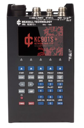

Jag skaffade mig en "handhållen" VNA för ett par år sen. Ja, en stor hand är nog bra att ha :D .
KC901S heter den:
Svindyr men värd varenda öre. Att mäta på antenner (i fält) men även på baluner, CM-trafos osv då den har 2-portar. Finns säker andra som är billigare men den känns väldigt gedigen och har många möjligheter i form av inställningar och export av filer. Funkar även som spektrumanalysator även om jag inte använt den moden speciellt mycket. Laddbara batterier som räcker länge.
