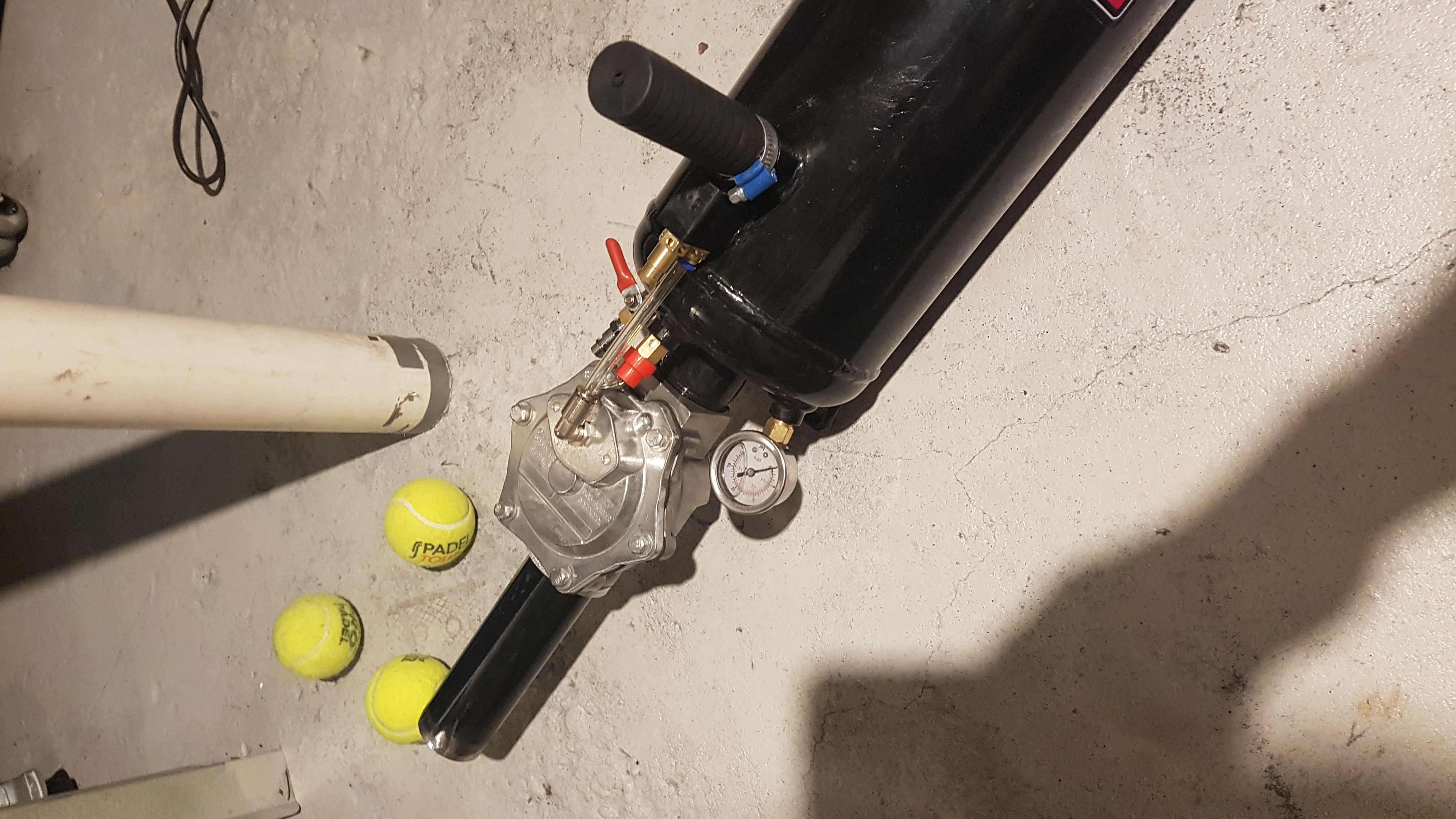

Har köpt en chockluftstank, tänkt att snabbt få in luften i däck med hög profil så att de tätar mot fälgen i däckmaskinen.
Jag har även tänkt använda den nästa gång jag får stopp i avloppet genom att skjuta loss skiten. :lol:
På en bråkdels sekund tömmer den 6 liter luft med 8 bars tryck.
Jag håller även på att modda den till att skjuta tennisbollar med en fisklina borrad i bollen för att få upp trådantenner i träd som jag inte kan klättra i (jo det finns sådana också), tex en fin tall jag har med kanske 10 meter upp till de nedertsta grenarna.
Frågan är hur mycket större diameter man bör ha på röret, jag kan tänka mig att bollen pressas ihop under tryck så att den jäser ut om det är för snävt.
Skall bli kul att testa, och att få skjuta lite med barn-barna.
:D

Jag tänkte mig att med slangbella skjuta en M10 mutter upp i träden med fiskerulle monterad på undersidan av slangbellan .
Med luft och tennisboll vet jag några som lyckats bra. En har luftpump och batteri med i lådan för många skott...
Det är som med antenner, bara att experimentera fram rätt dimension på röret. Kanske funkar med golfbollar oxå. Dessa är ju hårdare och tyngre.

Jag har testat kanonen och det är nåt FRUKTANSVÄRT vad högt den skjuter bollarna, och roligt är det.
Redan vid 2-3 bar men man laddar ju på 7-8 bara för att man kan.
Siliconspray i röret hjälper till också.
Sen som den lilla pojke man är innombords så må man ju testa hur det går att träffa det man siktar på i sin omgivning också, hur snabbt det går mellan att man avfyrat och tiden till man hör att bollen träffat ( som man jämför luftgevär i trädgården).
Skjuta på ett litet skjul som man förvarar soptunnorna i 30 meter bort... jajjemen!
Bollen blev stämplad svårt med ett rödbrunt avtryck över halva ytan, jag får visa när jag hittar bollen i sommar by any chance.
*Sen förstår jag inte varför bilderna man laddar upp kommer upp å ner kors å tvärs*
